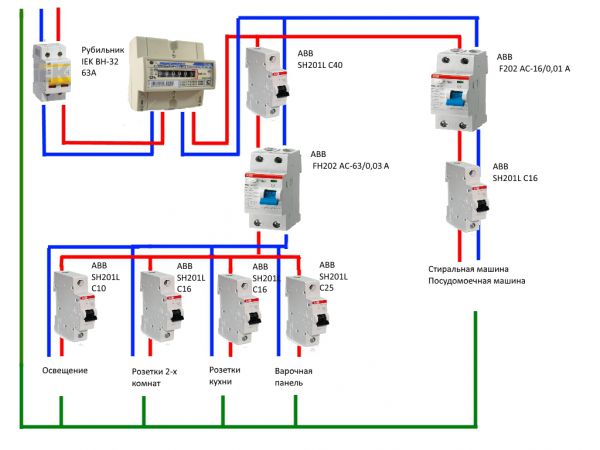

Подскажите, пожалуйста:
1) Не маловато ли я взял АВ на 40А на первую группу, может быть взять 50А и УЗО на 63А?
2) Может быть стоит автомат на СМ и ПММ взять двух полюсный? Для удобства коммутации.
3) Достаточно будет ПВ3 6мм для разводки внутри щитка?
1 выкинь вн, поставь автомат на 63А будет вводной , автомат на 40 убери совсем
2 не надо
3 лучше 10
2 не надо
3 лучше 10
1) В подъезде стоит автомат на 50А, т.ч. дома больше 50 смысла нет.
3) В спецификации читал, что ПВ3 6мм - 59А допустимы ток?!
1 тогда совсем хорошо, просто выкинь 40 - он не нужен
2 на ещё чуть чуть почитай :D  https://homemasters.ru/forums/topic...schnost-tok/
Там ИЭшаК стоит! Лучше подстрахуюсь и поставлю 50а, но только на первую группу и УЗО на 63а. 2х полисный у нас стоит 1600 - дорогова-то.
Учитывая трудозатраты на штробление не хотелось бы, что-то забыть. Можно в одной штробе положить два провода? Не знаю пока зачем он будет нужен... Может быть выделить духовой шкаф отдельно? Или на кондер его оставить?
С щитком кажется определился.
