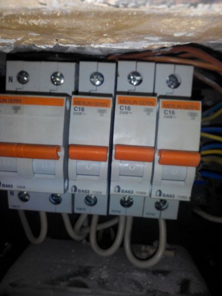

фоточки:
сверху над автоматами нет места - они вплотную к верхней стенке. почему они собственно криво и стоят.

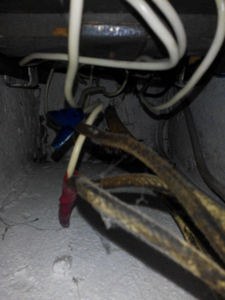

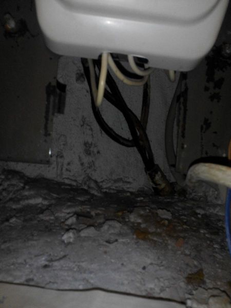

ну и снизу попробовал сфоткать что за счетчиком происходит. не знаю понятно ли что-то.
а говорил - ни чего не видно :)  хотя достаточно было регион обитания в профиле указать
короче с такими проводами - в розетках, новые которые отключай провод заземления (во избежание неприятного)

снаружи то и не видно. потом уже допер под щит  телефон засунуть, но снимал уже вслепую.

Какого хрена они тебе дин-рейку так высоко поставили?! Места до фига, а к автоматам сверху не подберёшься. :angry:
По идее левый двухполюсный автомат - вводной, фаза заходит сверху, а вот с нулём не понятно, не видно что куда идёт...
Ну ладно. Щиток надо переделывать.
Касаемо группировки: я бы сделал 4 группы розеточных по 16А  (2 на отдельных на кухне, 1 скажем - две комнаты и ванная, 1 - третяя комната и прихожая) и 2 группы освещения, скажем по 6А. И поставил бы 2 УЗО по 30мА, поделив все группы по удобству пользования при отключении одного из УЗО (один свет на одной УЗО, другой - на второй). Плюс вводной, итого 10 позиций минимум (фактически 2 линейки по 6-8 позиций). На вашу дин-рейку естественно не влезет, ещё одна причина переделать щиток.
