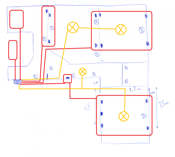

забомбил все таки схему проводки :) предварительно получилось 5 розеточных линий (су+кухня+"холодильник"+комната+комната) и 2 на свет. можно еще раз пройтись по узо. значит на кухню и су ставим 16а+10ма. на комнаты одним узо можно обойтись на 30ма и ток по входному автомату? ну и автоматы на силовые по 16а, на свет по 6-10а? входной можно без согласований поднять с 25а до 32а например?
лол, чуть не забыл схему добавить:
Уточним,что есть (будет в принципе) на кухне и санузле.
Типа "да". С учётом соотв. кабелей.
линии на кухню и в су уже проложены и их менять не планирую. на линии су висит свет прихоже (пока), свет в су и на кухне + розетки в ванной (+1 снаружи) для сушилки и фена/ноута, ну мало ли что. на кухонной розеточной линии висят все приборы. ну холодильник отделю на отдельную линию (с двумя мало используемыми розетками в соседней комнате).
кабели 2,5 на розетки и 1,5 на свет, стандартно вроде.
кстати, еще такой вопрос - годятся ли для наших целей дифы 4,5кА (у узо этой характеристики нет?) или нужно все же брать 6кА?
а если у узо это хар-ки нет, то по каким еще параметрам их выбирать? например шнайдер изи9 25а 30ма за 1200р а рези9 1100р. а, я кажется понял, это характеристика автомата, а не узо, т.е. и у дифов и у обычных автоматов она есть. ну тогда вопрос остается - автоматы 4,5кА годятся?
да, 10ма устройства прилично дороже :( самый дешевый хагер 1750+.
вообще, так смотришь на ценник 10ма узо и думаешь - а может и вправду нахрен, может и 30ма сгодится для кухни? а может все кроме су на одно узо повесить?
Годятся.
на линии су ..., свет в су и на кухне + розетки в ванной (+1 снаружи) для сушилки и фена/ноута,
- УЗО 30мА;
- УЗО 30мА.
УЗО 10мА ставится на отдельную линию с отдельным важным прибором, иначе возможны частые ложные срабатывания.
Да.
упрямый ты человек, тебе сразу сказал - не надо на кухню 10мА, тем более если у тебя туда 1 линия (на кухню надо не меньше2х)
10 мА надо ставить в детскую (если дети есть или предвидятся) и санузел на СМ
мнения-то разделились. вот я и не уверен. тем более, если можность по линии до 1800вт, то 10ма пролазит по формуле для тока утечки.
если везде 30ма, то можно ставить 1 узо на вход и все. так?
