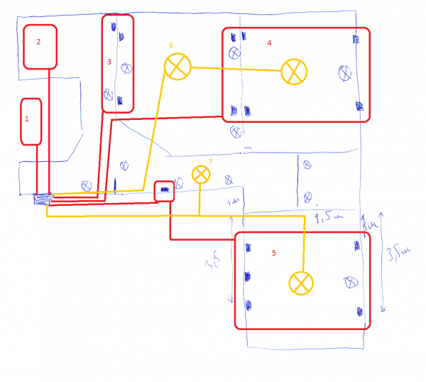

можно ставить 1 узо на вход и все. так?
Можно, но если оно сработает, да ещё потом и не включится по своим внутренним причинам (тут можно даже Булгакова для аналогии вспомнить - "плохо то что внезапно"), будешь сидеть без света вообще и остальных плюсов электрификации квартиры.
А так - в половине есть свет, он светит как раз из соседних комнат и розетки в соседней комнате также работают.
Но это мои соображения, у тебя могут быть другие.

можно и одно на всё, разница будет в удобстве - при срабатывании в санузле напряжение пропадёт всюду
ну свет то можно и мимо пустить

короче с такими проводами - в розетках, новые которые отключай провод заземления (во избежание неприятного)
начал провода выбирать и тут меня осенило - а может мне двух жильным кабелем протянуть, если все равно заземления нет? насчитал под 150м кабеля примерно пополам на свет и розетки. разница почти в два раза 2500-3000р разница :idiot:

В ПУЭ написаны рекомендации для эл.установок с заземлением "TN-S/TN-C-S" (влажные, розетки и дети), соотв. если заземления нет "TN-C"  - требования должны быть жёстче. Получить на корпус светильника фазу вполне реально.
и тут меня осенило
Если не работаете на перспективу - здравое решение. Иначе - в конце концов сделают реконструкцию стояков, а вы "как дурак" будете сидеть без заземления, либо всю проводку заново переделать.

с хрена ли в 2 раза? разница, не будь жмотом :) (если ближайшие 5лет нет желание от этой квартиры избавится)
