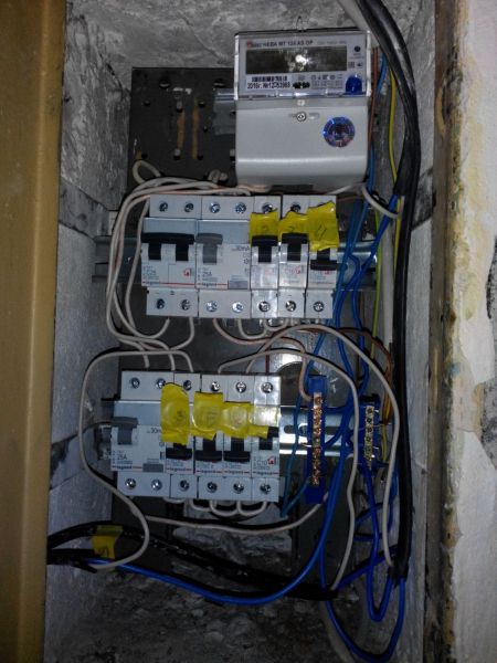

Ты бы видел какой бардак у меня в щитке
Тсссс! А то разберут на цитаты и будут потом носом тыкать - дескать,вон,даже у КГБ бардак. :D
