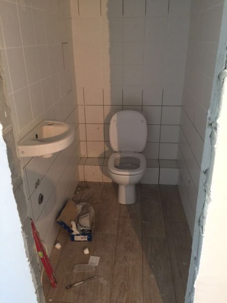

Бригада делает ремонт, дело подходит к плитке.
Прислали фото работ в ванной на другом объекте. Внешне что-то не то, смотрю и не нравится. Возникли сомнения в в качестве выполненных работ - прошу оценить профессиональным взглядом и подсказать.

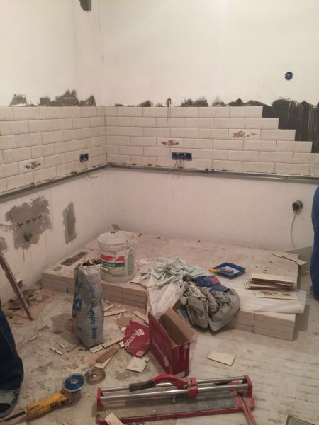

Уже выложили мне фартук - на фотках вроде ровно.
PS если жене не понравиться - то фартук переделать не так дорого, но впереди 2 санузла, кладовка и 2 балкона общей площадью порядка 100 метров - волнуюсь...
По вашему фартуку не отцентрованы розетки, но если это входит в ваши планы, то не страшно. И не видно как подогнан угол, надо фотку внутреннего угла покрупнее.

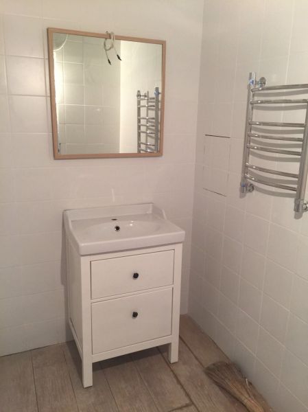

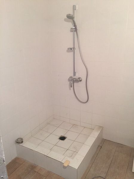

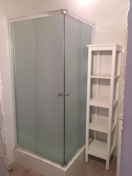

При беглом просмотре остальных картинок из минусов узкие подрезки, но это не всегда зависит от плиточника, т.к. покупая плитку заказчик не всегда учитывает размеры стен и самой плитки. Хотя в душевом уголке видимо не просчитан размер поддона под размер плитки или поддон задан размером экрана, но не учтен размер плитки, но судя по установленному экрану, запас достаточен.
Невидимые лючки сделаны видимыми, т.е. плитка разрезана по лючкам.
Фотки даны с общим видом, на них не видно мелочей, хотя иногда мелочи могут сказать о качественном подходе.
Вобщем среднее исполнение
На вашей плитке внутренний угол должен зарезаться под 45гр.Судя по фото,это не сделано.При затирке получится разный по толщине шов.

Хлам. Плитка на полу, на стенах не отцентрирована (на последнем фото в туалете очень хорошо видно), люки-невидимки испорчены, поддон вы и сами смогли бы так выложить.

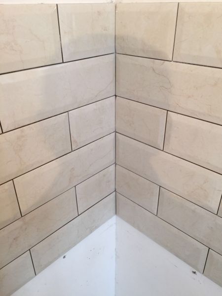

п.с. Вы нам свой кухонный угол то покажете покрупней? :) У вас кабанчиковая плитка, там угол не так то просто сделать.

Фото прикрепил.
На фото кажется, что горизонтальные швы не совпадают - строители говорят, что это дефект фото, а в реальности ровно.
Завтра гляну живьём...
Спасибо большое! Угол покажу конечно! ничего они не резали под 45* градусов:(

Ну да. внутренний угол не по кабанчиковски сделан. Вобщем то если вам это не сильно критично, то не стоит портить нервы, ибо такая заусовка потянет дополнительной оплаты(это просто чтобы вы были вкурсе)
По кабанчику, если интересно, посмотрите тему:https://homemasters.ru/forums/topic...a-kabanchik/, там даже Бонис видео заснял.
Поддон дэбэлый. Еще во времена молодости делали армированную заливку бортиков поддона раствором толщиной 3 см и обкладывали - выходила толщина 5-6 см .Здесь же кирпич плашмя клался. Имхо грубовато.
Заусовку лучше не делать. Могут  не оправдать  ожиданий. Уголок алюминиевый Г-образный поставить или, если бывают в продаже, то нержавеющий.
Остальное может и затрется и не будет бросаться.

Чисто моё мнение, но я не стал бы делать "кабанчик" в разбежку от угла целой плиткой. Следующий ряд, после целой, идёт подрезка, соответственно в углу мы наблюдаем перепад с плоскостях. Плитку по обе стороны от угла лучше начинать с подрезок.
У вас по раскладке разбежка на 1/2, потому угол я бы ставил с подрезок 1/4 на 3/4. Примерно так это выглядит (других фото нет)
 Поближе

Подрозетник аккуратно встал. А розетка ведь побольше - она свисает над скосами плитки?
 Есть такое. Был вариант центровать по шву, но тогда с боков дырки. Заки выбрали такой вариант, наша задача воплотить их хотелки в жисть  :)
