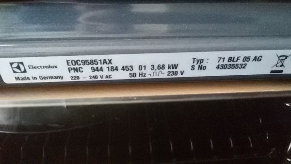

@bagayama,Скажите пожалуйста Ваше мнение по такому вопросу. Имеется встраиваемый электрический духовой шкаф, его мощность по табличке 3680w, уже установлен кабель с евровилкой, т.е. под обычную 16А розетку. Но ведь 3680/220=16,7А. Получается будет нагрев розетки и как следствие возможное возгорание ?
Меня тоже удивила такая не стандартная мощность. Надо бы посмотреть в инструкции как рекомендуют устанавливать (озвучь модель),
С другой стороны, лишние 180 Вт погоды не сделают, превышение слишком мало для реального влияние на срабатывание автомата по перегреву.
Нет, может в принципе сработать защитный автомат, но очень не скоро. :)
@bagayama, Вот фото таблички с дух. шкафа и выдержка из инструкции, в которой всё общими словами написано, ничего конкретного.

А розетка не будет греться и со временем плавиться ?
Информация на офсайте:
Предохранители, А  16
3680 Вт - это максимальная мощность при 230 В.
@Manul,Это я понимаю. Вопрос про розетку. Не будет ли обычная 16А розетка перегреваться и как следствие плавиться, ведь 3680/220=16,7А ?
