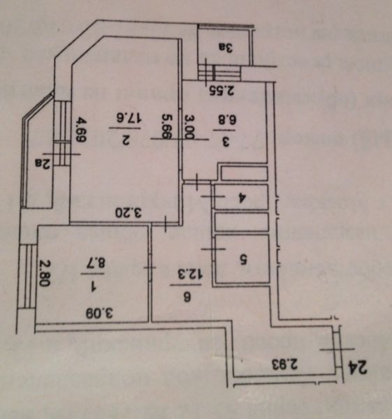

Добрый день,форумчане! Прошу Вашего совета по перепланировки двухкомнатной квартиры. Проживать будут 4человека (супружеская пара и два ребёнка 2года и 6лет). В идеале хотелось бы иметь детскую, зону спальни и зону гостиной.

Сразу видно, мАсквич вопрос задал. Вы видимо не только считаете, что за мкадом жизни нет, но и что все просто обязаны знать в какой двушке Вы живете
Да, действительно жилая площадь очень маленькая, но может кто то знает куда поставить кровать и определить место для дивана. Я не претендую на полноценную трёшку)
Ох как бы мне из однушки сделать двушку))))) Кстати эта идея) найду план квартиры сделаю тему, тоже очень хочется, чтобы у ребенка своя территория была!
Ну про чудеса понятно, но все же, квартира 40 метров, комната 20. В принципе можно ж не обязательно комнату прям со стеной, но какую то ширму-шкаф, но чтобы было красиво. У меня просто фантазия вообще никакая((

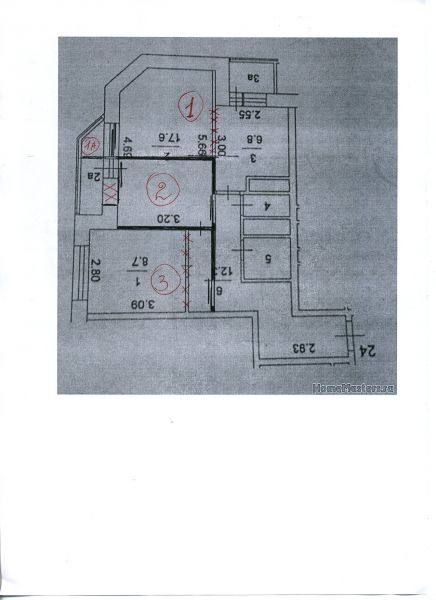

1) №1 -При условии если у вас не газовая плита, то можете объединить кухню и жилую комнату - кухня-гостиная. Если  всё таки газ, то по границы кухни плотно закрывающую, лёгкую перегородку.
2) Также можно на кухни-гостиной разобрать подоконную часть, сделать отдельный выход на лоджию.(пространство визуально увеличится и будет светлее ).
3) №2 комната родителей. Если у вас не выше 6-го  этажа (по противопожарным нормам), то возможно авторы дома (Мосжилниипроект) разрешит вам срезать боковой простенок лоджии, с условием раздвижных перегородок с двойным стеклопакетом (чтобы не нарушалось теплоизоляция дома) по закону.
4)  Перегородка между комнатой №1 и №2 также можно сделать , в проекте прописать только и отобразить конструктив перемычки стены.
5) Соответственно № 3 это – детская , главное она не меньше 9 кв. метров.

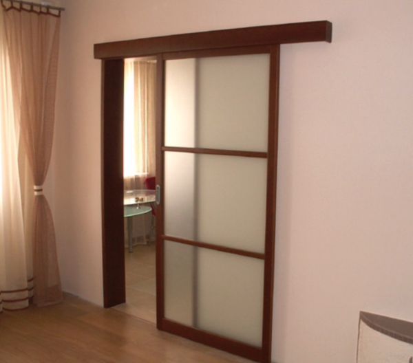

6) Т.к. коридор был уменьшен , то я советую делать двери раздвигающие, чтобы было больше пространства.
Главное что это можно будет узаконить, но обязательно такую перепланировку согласовать с авторами дома !!!!
Надеюсь что-нибудь из этого вам понравиться. Планировка сложная но возможная!!! Удачи Вам!.
Из продолжения моего сообщения по поводу дверей.
