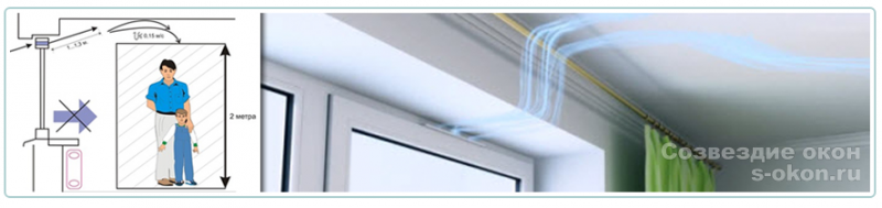

А ещё конденсат образовывается из-за повышенной влажности. Т.к. кухня – это «цех», где варится и парится, там % влаги больше, чем в других комнатах. Чтобы влаги было меньше, я бы порекомендовала ставить окно на микропроветривание постоянно. Если такой функции нет, то можно поставить вентиляционный клапан.
Или вот на картинке отчетливо видно, что воздух, поступающий с улицы, распределяется равномерно по комнате и не чувствуется ни сквозняка, ни холода.
Чтобы холодный воздух с улицы так распространялся в теплой комнате надо картинку перевернуть...
