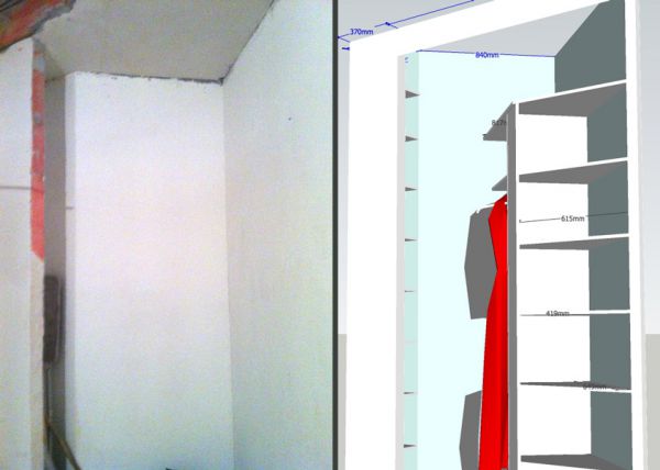

В общем, в нестандартной пятиугольной спальне есть закуток в углу, который хотелось бы закрыть зеркальными дверями-купе и организовать место хранения. Также в этой комнате будет обычный встроенный шкаф (100 * 50 * 270 см):
В итоге дозрела до такого варианта:
post-104463-0-93552000-1459862221_thumb.jpg post-104463-0-37653700-1459862238_thumb.jpg post-104463-0-84944800-1459862327_thumb.jpg
Двери открыты / закрыты:
post-104463-0-00107900-1459862294_thumb.jpgpost-104463-0-57369500-1459862294_thumb.jpg
Антресольная полка:
1) Какие могут быть косяки и проблемы? Кроме ювелирной точности замера, расчетов и нарезки дсп...
2) Можно ли делать такую здоровенную и "кривую" антресольную полку? Достаточно ли будет ее крепить на кронштейнах? или еще какие-то ребра жесткости будут нужны?
3) Может быть как-то иначе организовать пространство, м? Мозг немного закипает))
Допустим, сделать одну обычную дверь, а не две купейные – проем достроить газоблоками и по другому все перевесить? Сейчас у нас сделан только левый простенок, шириной 370 мм (там, где будут совсем маленькие полочки)
4) ?..

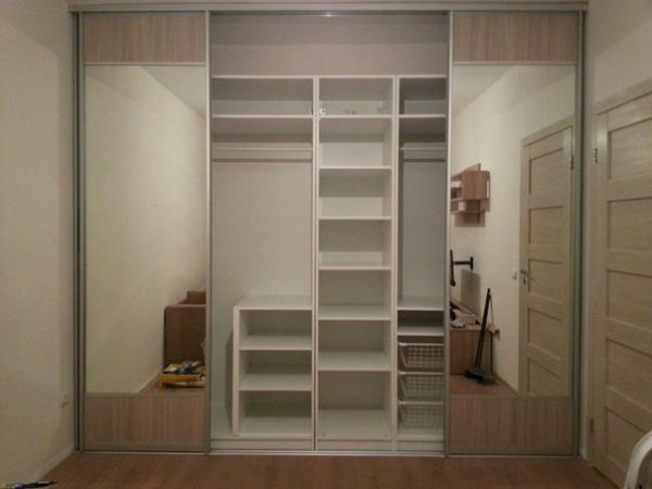

Честно Вам скажу, когда ставила свой шкаф-купе, обратилась к опытным товарищам. Мне там и полки рассчитали и двери (двери вышли очень нестандартные). Решила сэкономить, и наполнение купила в ИКЕЕ, а двери заказала у них. В результате двери чуть не влезли в замеры, потому что шкаф оказался глубже.
Вывод: доверьтесь профессионалам и проконсультируйтесь с ними. Вам очень классные варианты предложат, о которых вы и не думали по началу. (кстати, с наполнением из ИКЕИ дешевле не вышло. выгоду доставка съела).
Вот фото того, что вышло у меня. Может идеи возникнут) Немного не Ваш вариант конечно, но можно про двери подумать.

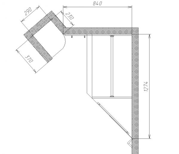

post-87242-0-37129300-1460036379_thumb.jpg post-87242-0-67744700-1460036390_thumb.jpg post-87242-0-01519900-1460036397_thumb.jpg post-87242-0-13519000-1460036404_thumb.jpg
В плане конструктива сильно не разгонишся. Почти как у вас. Но нюансы:
1. Умещаемся на один лист 2750*1830мм ЛДСП площадью 5,0325 м2.
2. Максимум прямоугольных деталей. Даже те треугольники это распилиные по диагонали квадраты.
3. Геометрия угла теперь практически не страшна. Так как большие детали привязаны не более чем к двум стенам и одному углу и очень легко вымеряются. Мелкие полки в закуток легко изготовить по шаблону, вырезанному ножницами из картонки.
4. Просто опишу другие нюансы- Дополнительные крючки, для халата к примеру (место то все равно есть). Тем более там планка как раз и выполняет три функции- дердит полку, держит штангу, и собственно сами крючки. На угловых полках я вам прилепил ручку рейлинг с межцентровым расстоянием 480мм (у меня ей цена 135руб. не дорого). Её функция- бортик (перила). Чтоб вещи не скользили по ЛДСП, и как ограничитель.
5. Примыкание двери- видно из рисунка. Две планки, скрученные под прямым углом. Торцы самих планок запилины под 45 гр. Крепить к стене просто. Сперва крепим брус (прямоугольный, распилиный по диагонали на две треугольные половинки). А ух потом ваш добор к нему на пену и жидкие гвозди или саморезы или ... .
В общем как то так.
Да, еще момент, там у вас где то углы кривые. у меня по вашим размерам не сложилась линия дверей с линией пристенка (тот который 370мм). Полагаю, что угол между 840 и 1274 развернутый.
Вот это профессиональный подход!  B)  Огромное Вам спасибо!!! Теперь точно все встало на свои места и наш угол таки принесет пользу) И критиканы будут посрамлены, хехе)) Идея полочек с закругленным краем просто гениальна – мы выигрываем больше 10 см дополнительного пространства, теперь там точно можно разместить постельное белье. И рейлинги – тоже хитрый лайфхак)) я прям в восторге)

1) Правильно ли я понимаю, что при такой конструкции отдел под штангу будет порядка 70 см
У меня там 766 мм.
А длина сторон у косых полок – около 48 см?
У меня 485мм.
не могли бы Вы еще раз проверить конструкцию?
Мне не трудно. Только вы не забудьте перепроверится за мной. Ведь вам по месту всегда можно размерчик пробросить.

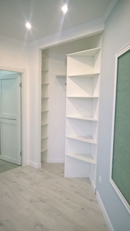

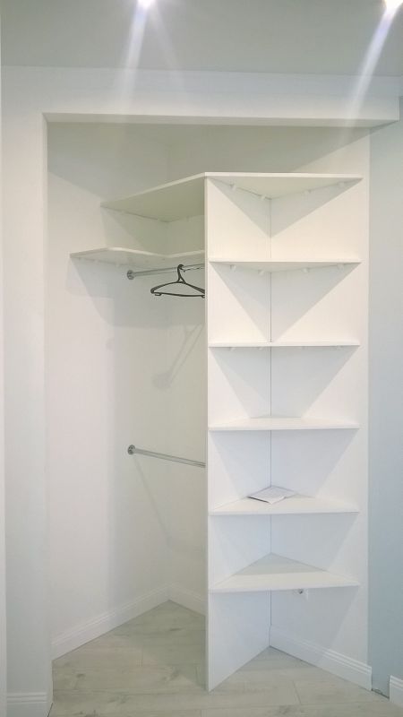

@kylan, ну вот, не прошло и года, как мы собрали этот многострадальный угол)) Благодаря и Вашей помощи, за что огромное спасибо!
Получилось, может быть, несколько кустарно, но это от того, что все профессиональные мебельщики либо бежали в ужасе от наших кривых стен (как оказалось, нет ни одного прямого угла), либо выставляли космический ценник. В итоге один добрый дяденька согласился помочь и на коленке подгонял каждую полочку под размер )
post-104463-0-42455400-1486144954_thumb.jpgpost-104463-0-61937800-1486144967_thumb.jpg
По мне, так удобный угол получился – можно спокойно войти и выбрать, что надо. И даже стремянку поставить
