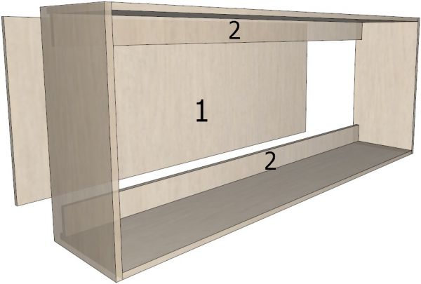

Как закрепить шкафчик на стене
Толщина стены и если доступ к обратной стороне стены и можно ли насквозь просверлить
Чтобы 100% держался:
Щит №1 это вкладная задняя стенка. Его размеры= габаритные размеры шкафчика минус две толщины стенок. Он крепится к стене на бабочки и саморезы. При ваших размерах шкафчика 1500*300*600мм (Ш*Гл*В) полагаю, что вы точно попадете саморезами в стоевые несущие профиля. Потом шкафчик одевается на заднюю стенку и крепится к ней, например саморезами, через планки №2. Эти планки в самом шкафу притоплены на толщину задней стенки.
Гарантия 100%. Как и просите.

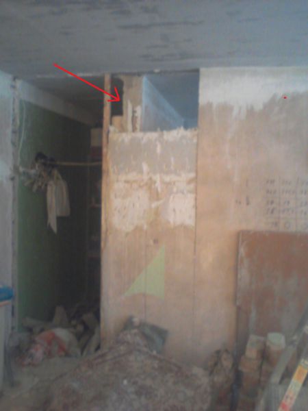

Толщина, думаю, 10-12 см. Ломали мы стенки кладовки, сделанные из того-же материала, но это было давно, точно не помню.
К обратной стороне доступа нет, и сверлить насквозь нельзя - там соседи.
Щит №1 это вкладная задняя стенка...
Спасибо за идею. Согласен, в принципе, с тем, что нужно сначала, что-нибудь к стене прикрепить на много точек, щит, как вы показали, или может рамку металлическую.
Размеры примерно угадали :), но стена - не ГКЛ, а цельный гипсолит.

Вот нашел фотку, где кладовку ломали. На ней видно кусок стены.
Стена со шкафчиком такая же, т.к. мы штукатурку отбивали полностью, и было видно, что это гипсолит.
При ваших размерах, шкаф навешанный на стену, будет пытаться по большей части срезать крепеж, а не вырвать его из стены. Анкер- самое надежное. Подберите такое сверло, чтоб анкер плотно входил в отверстие. Просверлили, удалили пыль из отверстия, вставили, затянули. Опять же подразумеваю, что в полке будет идти планка (как №2 на моем рисунке), либо целиковая задняя стенка из лдсп.

Щит №1
распространить на оба шкафчика и упереть его в пол?
Щит с опорой в пол не хотелось бы, как и "распространить Щит №1 на оба шкафчика"...
В дополнение к анкерам, ещё и на монтажный клей посадить этот щит.
