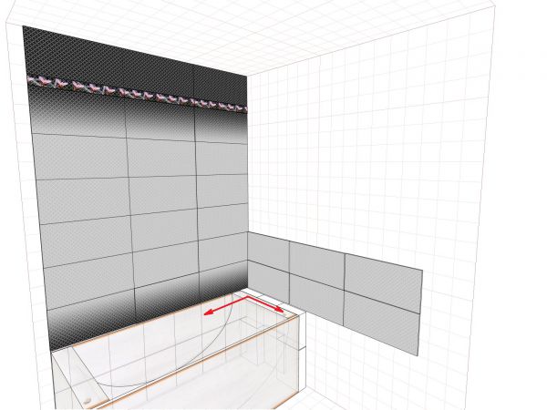

Взяли сегодня несколько плиток на пробу,прикинули раскладку и пошли разногласия.В частности жена предлагает на двух стенах стыковать плитку как на фото то есть плитка которая с переходом будет от ванны и следующий ряд сверху и далее светлая,а на соседней стене на одном уровне с плиткой с переходом будет светлая.Имхо так не делается,а горизонтальные ряды делаются по кругу помещения одинаковой раскладкой.Как же правильно?
Фриз вообще предлагает не использовать,плитка Колибри Березакерамика Беларусь.

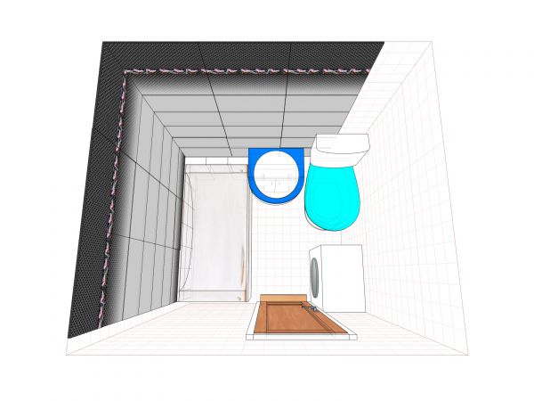

Получилось вставить свою плитку в ПРО100.
Интересует ваше мнение,допустимо ли такая раскладка плиток на двух соседних стенах или по кругу делать одинаковые горизонтальные уровни?Отмечено красными стрелками.Вверху недоложеная стена будет как соседняя.
И еще предлагается фрих пустить под потолком.Ваше мнение?

В смысле совсем под потолок? Вот как фриз на схеме самое то

ставил бы кольцами по кругу одинаковую, а еще от ванны бы поставил сначала ряд чисто темной, а потом уже переход, чтобы раковина и особенно ее смеситель на темном контуре оказались а не посреди светлого. короче, чтобы темноты от пола было 90см+.

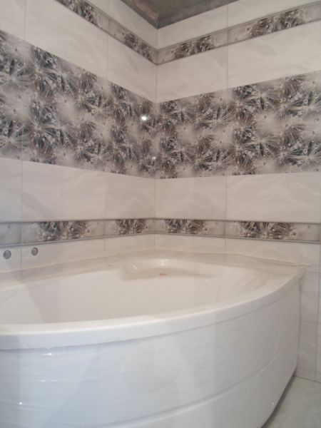

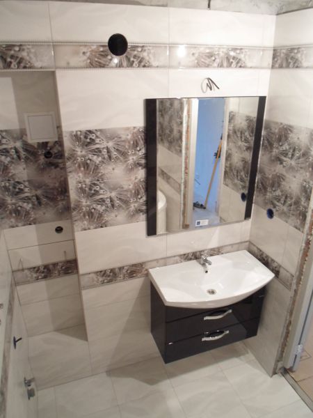

 Фриз по верху вполне уместен. Надо только рассчитать, чтобы он не прерывался дверным проёмом, перекрывался зеркалом или водогреем. Не люблю, когда декоративный элемент исчезает из поля зрения. Вот, один из последних объектов
 Декор расположен над ванной и по верху
Всё здорово, пока не установили раковину
 Точно также перекроется и стиралкой, когда её поставят
Да я тоже за то,что лучше по кругу кольцами,но тут жена упирается.Смесители на темном фоне тоже,думаю,неплохо бы смотрелся,хотя подсохшие брызги нашей воды будут на темном видны.А как потом нижние ряды сочетать с рядом темной плитки,которую предлагаете пустить над ванной,в тех местах где нижняя плитка будет видна?
Как по мне,то на фото раковина хорошо вписалась,зеркало можно было чуть пониже повесить для вертикальной симметрии с фризом.
Наверно в маленьких помещениях чем то приходится жертвовать.
 Это реальный проект совмещённого санузла с реальными размерами и пропорциями? Если так, то выкидывайте стиралку или горшок ставьте по диагонале. Иначе вы на него не сядете.
 На фото не видно, что края декора имеют выпуклую окантовку, состоящую из квадратиков в виде маленьких "пирамидок". Раковина упирается в вершины этих "пирамидок", тем самым образую щель на стыке со стеной в 1,5-2 мм
 По кругу кольцами - самый интересный вариант, плюсую. А какой вариант вашей жене нравится? что она предлагает?
