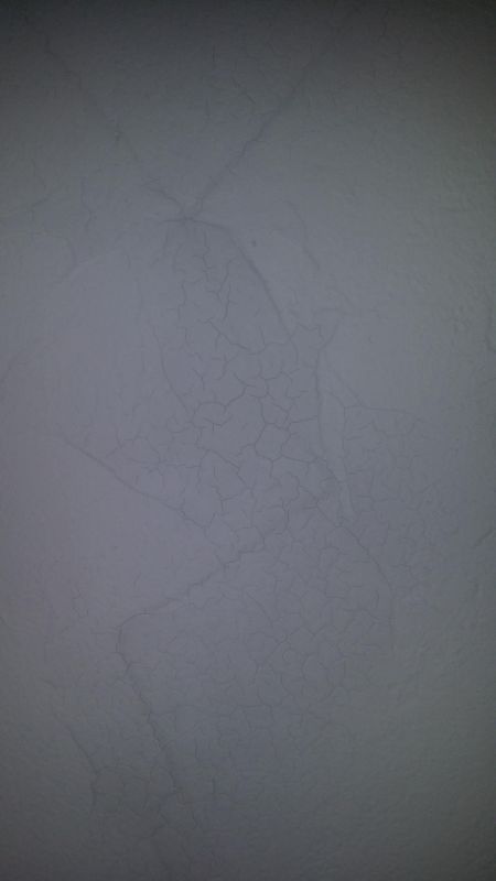

Здравствуйте,
В общем решил я в прошлом году заделать трещины в стене. Купил специальную замазку (для "двигающихся" трещин ) , так как трещины были хоть и не глубокие, но длинные и явно от того,что стены немного "двигаются" .
Так вот после того,как я замазал , я по глупости подумал,что потом смогу убрать лишнее наждачкой и тут выяснилось, что эта замазка стала похожа на резину в трещинах и не хочет убираться наждачной бумагой и при попытке это сделать начинает "рваться" -то есть отходит неравномерно и кусками. А теперь краска около трещин ещё и потрескалась
И вот решил я наконец сделать с этим что-то и возник вопрос,а как именно?
Вот решил обратиться к знающим людям так как не знаю, что делать-
Есть ли способ снять как то эту замазку, чтобы выровнять стену(но я не хочу выдирать из трещин,а просто  выровнять поверхность) или надо всё таки покупать шпаклевку и замазывать поверху?
Приложил картинки,чтобы было видно о чём речь..

Судя по фоткам, в области трещин намазано слишком обильно, так что "резиновая замазка" даёт сильную усадку и соответственно краска не выдерживает этих эластичных усадок. Типа как разный коэффициент подвижности нанесенных материалов, что-то движется больше, а что то меньше. Получился модный кракелюр:)
Да, похоже на то, но смотрится не очень  :no:

Я вот подумал- может просто прямо на водоэмульсионку положить шпаклёвку? Или держаться не будет ?
Шпаклевку то положить можно, дело в том что основа(та которая в трещинках и углублениях)видимо мягкая и нет ни какой гарантии что всё это дело не повториться. Можно конечно попробывать это дело зашпаклевать акриловым герметиком, затем сверху нанести еще шпаклевку, но скорее всего результат будет похожим. Чтобы это спрятать надо сверху что то наслоить типа листового. К примеру обои или стеклохолст. Все эти подвижки будут под ними.
Не бывает чудес: ширина трещины обычно равна деформации; эластичный материал работает, когда ширина эластичного шва в несколько раз больше деформации. Если, допустим, подвижка 1мм, то ширина шва должна быть грубо говоря 10мм. Другими словами нужно расшивать трещины и стыки. Иначе работать эластик не будет. Толщина должна тоже быть значительной. Нельзя, например, .просто покрасить резиновой краской трещину, чтоб она ушла.
Если раскрытие незначительное (до 100-150 мкм) поверхность можно оклеить стеклохолстом, потом прошпатлевать; если побольше, то шпакленуть гипсовой шпатлёвкой по стеклосетке (5*5мм). А вот если там что-то заметно гуляет, то единственный действенный способ - обклеить гипсокартоном.
