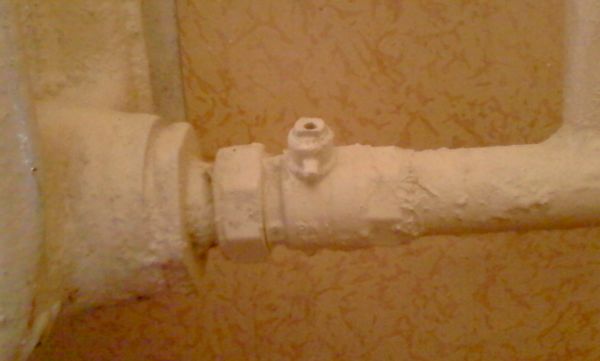

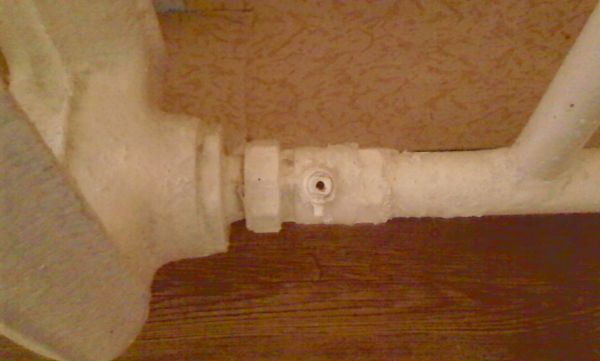

Как избавится от течи с краника на трубе отопления?
На трубе отопления, при стыке с радиатором снизу, находится закрашенный вентиль (если можно его так назвать). После отключения отопления, примерно через неделю, с него стало подкапывать.
Можно ли самостоятельно подкрутить его (если конечно это вентиль), и как это сделать?
Или, если это к примеру какой-нибудь Кран Маевского, или еще что-то там... вопрос тот же, как избавится от течи?

Можно то можно, но судя по фото, там десятилетиями ничего не трогали. Во избежание негативных последствий я бы жековских сантехников на это дело натравил, причем через официальный вызов

На фото вентиль закрашен, ржавчина отсутствует... а квартирному дому всего семь лет!

То, что Вы называете Кран Маевского, никакого отношения к Вашим фото не имеет.

А откуда течет то,конкретнее?
С самого верха краника, сочится вокруг штуцера.

Это не кран маевского, это шаровый кран со снятой рукояткой.
Так что кручение ничего не даст.
Ясно! Буду менять.
