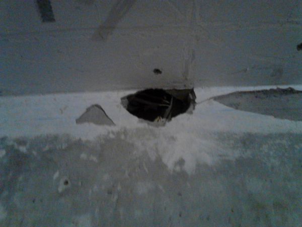

Здравствуйте. Ребят, посоветуйте пожалуйста, чем закрыть дыры после замены проводки по стыкам плит (Между стеной и потолком).
Дело в том, что они идут по всему периметру комнаты. На каждой стене по штуки две-три. Единственное, что нет над окном.
На фотографии, где свет, это свет из тамбура. Слышимость, когда кто-то приходит обалденная, поэтому и появилась мысля запенить.
Разумно ли это будет? Есть ещё какие-то варианты?  Дело в том, что кое где идёт одиночный кабель. Но думаю, что при необходимости пену можно будет легко и без последствий убрать.
Так же между коридором и комнатой, куда заходят провод с тамбура, разводная коробка, разумеется пенить не буду.
Но чем закрыть тоже ума не приложу, прошёл пару-тройку магазинов, не чего похожего по форме даже близко нет.
Размер отверстий варьируется от 13-15 см. Есть мысля, вырезать по форме, из гипсокартона.
В общем, помогите советом пожалуйста.
Спасибо.
К распредкоробке очень желательно оставить доступ,а как это сделать зависит от дальнейшей отделки и ваших желаний. Так же и крепление коробки зависит от размеров отверстия куда она будет крепиться. В общем, тут лучше рассмотреть конкретный ваш случай.
А там где через дыры,которые можно запенить, проходит кабель, этот кабель нужно заключить в негорючую оболочку - металлогофру.
можно залепить алебастром, и не усложнять задачу :)
Я так делаю.
Или так.
Я так делаю.
Жаль только на слышимость это практически не как не повлияет.
Вот это хорошая идея. Где получиться, так и сделаю. Спасибо за подсказку.
Ладно ребят, спасибо, буду пенить.
Хм, а в чём проще, чем пена?
P.S. Ребят, если какие советы, как лучше оставить доступ к разводной коробке со стороны коридора? Потолок-гипс. Расстояние между потолком и поверхностью гипса 8-10см.
Спасибо.
Не нужен металлорукав, и при необходимости расковыривается проще, чем пена.
Всем спасибо. Запенил аккуратно, так что провода остались не тронуты.
