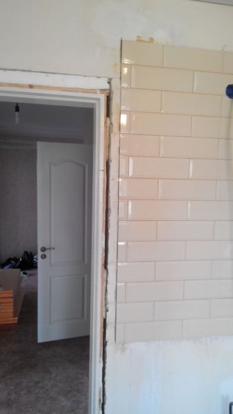

Ну подскажите, пжл, нигде не могу найти! Дошел до двери плиткой, та плитка которая высотой с деверь прикроется наличником, а как красиво отделать край плиток, которые выше двери?!
та плитка которая высотой с дверь прикроется наличником, а как красиво отделать край плиток, которые выше двери?!
 Хотите сказать, что дверная коробка будет в разных плоскостях и верхняя обналичка одним краем будет упираться в стену, а с другой стороны в плитку? Меня бы больше этот вопрос волновал, а не торцы плитки над головой, которые никто не увидит.
Может я и правда раздуваю проблему.
Вот 1.5 плитки будет выше наличника.

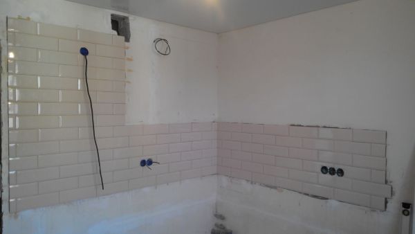

P.S. Вот вашими советами, что в итоге получилось. Спасибо, меня результат устроил, жену вроде тоже (ну или просто боится сказать)))))
Розетки хоть и снизу плитки, но встают отлично - низ рамки почти полностью перекрывает скошенный край, зазора нет. Ровнял только край где дверь, остальное все будет под шкафами, т.ч. не обращайте внимание, что не ровно в некоторых местах.

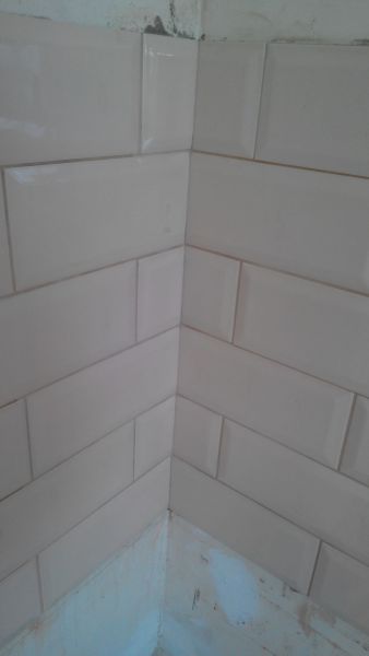

Вот что с углом получилось. Если сильно присматриваться, можно конечно придраться, но нас устраивает.

Не так давно укладывал. Все углы стыковал подрезанными плитками. Получалось как-то так. На фото угол около 120 градусов
