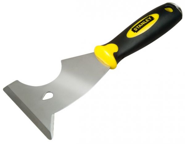

Под обои стеклохолст надо удалить. Размачиваете горячей водой стену, давая хорошо впитаться: прошёл всю комнату раз, поом второй, третий, чтоб хотябы полчаса стена стола сырой. А когда глубоко промокнет, мочите и отдирайте по 1кв.м. Холст обычно не сходит полотном, счищается волокнами вместе со шпатлёвкой. Используете вместо шпателя скребок, который можно предварительно заточить (не слишком остро)
