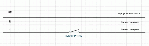

Еще раз. РЕ безразрывно (т.е без всяких выключателей, неразьемные соединения допустимы) идет на корпус светильника. N также идет на один контакт патрона. L через контакты выключателя на другой контакт патрона.
Вот вся схема.
И от того что провод "в жизни" не прямой как на схеме, а изгибается, переплетается с другими проводами и даже может состоять из нескольких кусков, соединенных между собой суть то не меняется.
И если человеку в этой элементарнй схеме не разобраться, боюсь ему даже лампочку не стоит менять самостоятельно.
