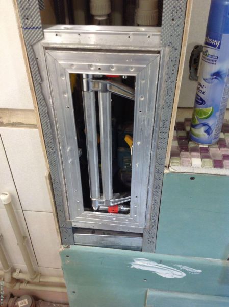

Рискну посоветовать вместо гкл влагостойкую фанеру 10 мм и мозаику на клей из тюбов(со шприц-пистолетом который) приклеить.
подскажите, тогда на каждый чип нужно капельку клея, так? И ещё, мозаика стеклянная, то есть может просвечивать после её приклеивания. как этого избежать? Может чем то нужно фанеру обрабатывать?
Мозаика не прозрачная же. Когда сомнения- делается "пилот"-тест на кусочке испорченным материалом. Отработали схему и тогда вперёд. Не на каждый чип. Есть гребёнка шпатель для мозаики 2 мм или 3. Не помню точно. Мозаика на сетке.
Кклей полосу выдавили вдоль полотна и протянули гребёнкой.
Её самому можно сделать из шпателя болгаркой. Приклеили ряд,выровняли, следующую полосу. И так пока полотно не уложите. С гипсом точно умаетесь. Он не для динамических нагрузок.

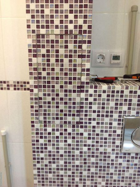

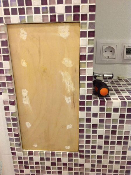

Добрый вечер. Наконец то мы решили свою проблему, хотя и не легко нам это далось. Сделали так: сняли дверцу, спилили кантики металлические у дверцы, тем самым получилась возможность увеличить площадь дверцы под размер мозаики. Дверцу сделали из фанеры, обработали её защитой от влаги. Вот так у нас все это выглядит сейчас. Осталось настроить дверцу и по контуру замазать силиконовой затиркой.
Мозаику клейте на не содержащий воду материал, например силиконовый герметик, но не акрил, не цементный плиточный клей. Водосодержащее отдаст в фанеру влагу, и ее может покрутить
Недосмотрел, уже поклеили.
