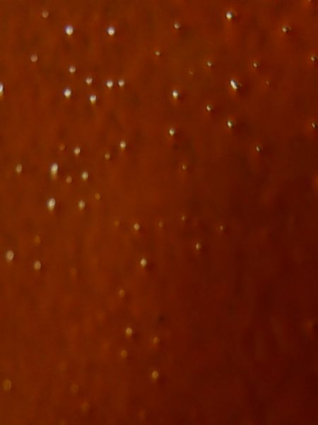

После пробной покраски стены валиком обнаружилось, что на поверхности краски остаются пузырьки (фото). Это нормальное явление, или следы от них останутся на высохшей краске?
Валик поролоновый, краска - эмаль Текс ПФ-115 Оптимум.

Валик и краску на сам деле я бы выбросил, ну или оставил бы для покраски забора на даче

Что касается краски, то щас акриловыми красят, но никак не ПФ

А по теме, валик выкинуть, краску выкинуть, купить нормальные валик и краску, и тогда пытаться красить и смотреть что получается.
@surinam, Это бывает с поролом и пф когда слишком жидко разбавлена или не тот растворитель. Обычно исчезает через несколько мин. Если не исчезло - замените краску и/или способ нанесения. У меня так было с  акрилатной эмалью по металлу. Ложилась только распылением. Чем разбавляли краску?
Пузыри в конце концов исчезли. Краска была неразбавленная.
