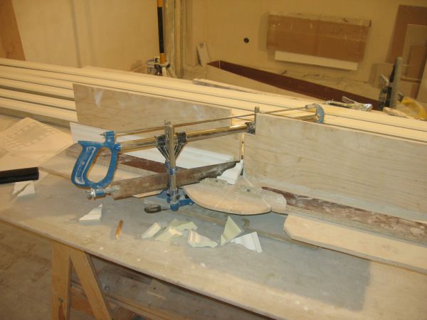

Торцовка - это, конечно, круто. :) Но в монтаже лепнины штука малополезная. Полистирол легко ножом режется, без каких-то приспособ, от руки по карандашным меткам. Полиуретан ножиком не возьмёшь. Торцовкой идеальный рез получается. Но есть ограничения по размерам детали. 10-12 сантиметровый карниз в неё уже не впихнёшь. Исхитряться под наклоном пилить, так замучишься угол правильный ловить. У меня для этих целей ручной станочек, немного модифицированное поворотное стусло. Может быть завтра сфотаю, если не забуду.

у меня тоже есть такое поворотное стусло

Такой станок для резки использую.

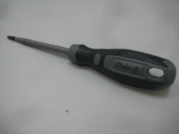

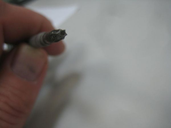

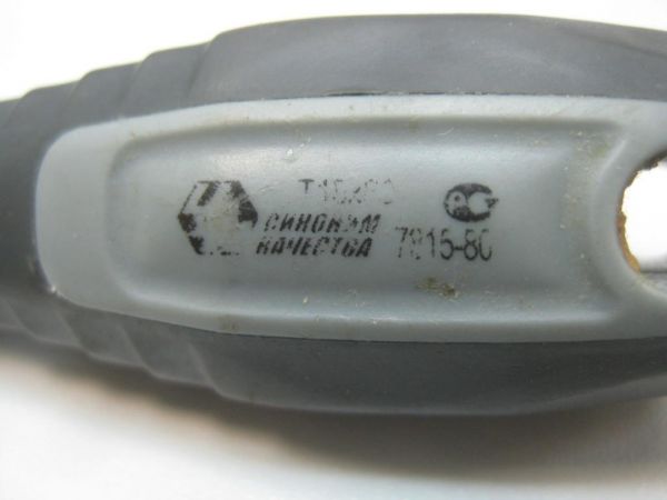

Там винты хитрые. Имеется у меня такая бита. Не проходит она с удлинителем. звёздочка хитрая на длинном тонком стержне нужна.
Сталкивался с такой проблемой. Надо было звездочку с дыркой в центре. Бывают, как не странно, подобные отвертки, кажись от Центроинструмента.
Ага, вот:
