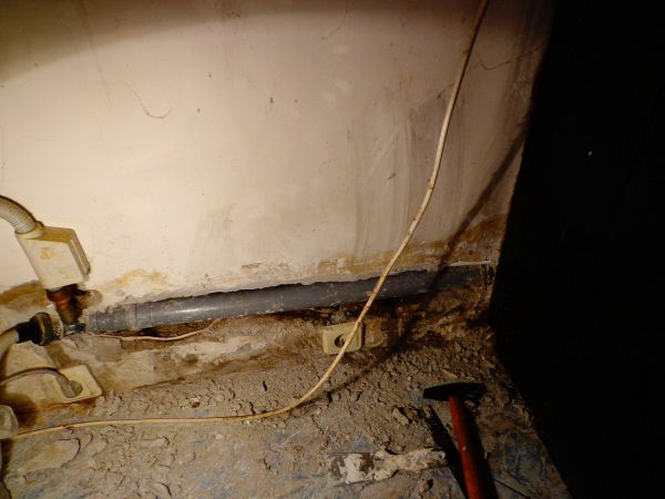

Имеется кусок трубы на кухне, который стал протекать аж сразу в двух местах. Был он замурован в стену. Стену вскрыл, до виновника протечки добрался.
Но вот незадача. Справа труба по которой вода стекает из раковины идет к стояку, а слева, после разводки к посудомоечной машины еще несколько метров до раковины.
Вскрывать все стену и менять всю трубу от начала до конца не вариант пока что.  Что можно сделать в данной ситуации с наименьшими затратами? Как правильно заменить этот кусок трубы?

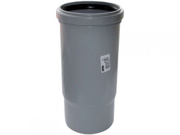

Заменить на 2 куска соединив их с помощью вот такой муфты (патрубка)
а по хорошему все заменить конечно
Конечно, лучше заменить. Если трещины на трубе в зоне досягаемости, то можно при помощи техфена наплавить кусок пластика сверху на поврежденные участки.
Убирайте эту порнографию. Ремонт у соседей выйдет дороже.
Там затраты минимальные. Убирайте.
Заодно и розетки перенесите. Не должны они в таких местах стоять

Так что то расположение розеток, что на фото, обусловлено расположением техники в кухонном гарнитуре. И возможностью быстрого к ним доступа не отодвигая мебель. Вполне нормальное и адекватное решение.
Там еще есть нормы
Нормы нормами, но головой тоже думать надо. Розетки расположены в местах возможных протечек.  Да еще розетки простые, не влагозащищенные
при чем такое впечатление, что левую специально центровали под самым опасным местом...
советую прислушаться, когда сами до этого додумаетесь возможно будет уже намного дороже...
