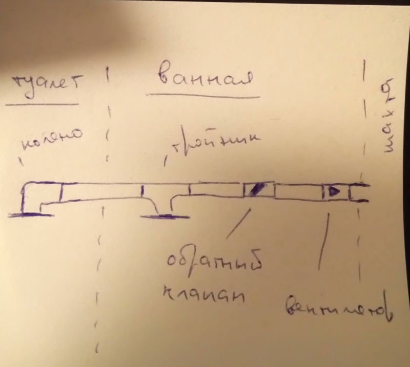

Уважаемые форумчане. Прошу вашего совета. Имею ситуацию которая уже описывалась в этой теме, но задам вопрос который по моему не звучал. Есть квартира в хрущевке - с / у раздельный. Посоветовали сделать вентиляцию: в коробе установить вентилятор.
вот что у меня получается, общая длина вентиляционной трубы получается около метра, возникли вопросы - если сделать так я начертил не будет ли воздух поступать из туалета в ванную ? Планирую сделать трубу вентиляционную диаметром 150 мм, что бы поставить вентилятор помощнее - думаю так будет лучше вытягивать влагу из ванной, продавец в магазине сказал что достаточно трубы диаметром 100 мм. Что посоветуете что бы работало эффективнее ? Чем маскировать трубу под потолком ? Спасибо.

  Еще раз. У Вас под номером 1 , там где указано "место вентилятора" - это шахта (вентканал) или просто проем (дырка) в стене между туалетом и ванной. Сама шахта в ванной находится?
Там где цифра "1" - это проем в стене между ванной и туалетом. Вентиляционная шахта находится в ванной.
Ну если поставит вентилятор так как у Вас нарисовано, то воздух из туалета будет перкачиваться в ванну, а в ванне вообще вентиляции не будет. Если делать пластиковый канал как на рисунке, то надо ставить в этот канал поближе к вентшахте канальный вентилятор типа такого
Или типа такого, но он места больше требует
И пластиковый канал, если закрывать будете подвесным потолком, лучше пустить по диогонали, что бы прямых углов избежать.

Канальные вентиляторы монтируется прямо в вентканал. На картинке приточная вентиляция, но сути не меняет
Что касается обслуживания. Ну у меня такой как  на первом видео , только украинский вентс, проработал без всякого обслуживания лет 6, после чего я  его в рабочем же состоянии выбросил, просто заменил на более мощный. Опять же, у меня вент канал спрятан за подвесным реечным потолком, который в случае чего и разобрать можно. Ну а при других вариантах надо думать и решать по месту. Если потолок ГКЛ, или короб ГКЛ, значит люк предусмотреть для возможной замены. Опять же, например, этот же люк можно оформить в виде фальшивой вентрешетки и т.п.

Хочу совместить вентиляцию туалета и ванной.
Идея следующая:
Стоят два вентилятора один из туалета другой из ванной в домовой канал вентиляции.
В ванной стоит тройник на конце которого клапан естественной вентиляции (синий).
При включении вентилятора в ванной Воздух забирается  по пути наименьшего сопративления через открытый клапан ванной.
При включении вентилятора в туалете клапан естественной вентиляции в ванной перекрывается  и воздух из туалета не попадает в ванную.
Есть ли смысл городить данную систему или есть варианты по проще?
На данный момент стоит один вентилятор в ванной. В туалет дыра в стене. Судя по отсутствию загрязнения сетки в дыре между ванной и туалетом циркуляция воздуха полностью отсутствует + близко к отверстию в туалете весит бойлер над бочком унитаза.
Самая простая схема: в тупиковом помещении (где нет вент отверстия в шахту) выводится колено под 90 градусов, в смежном помещении выводится тройник, все это, разумеется, сидит на одном канале. После тройника идет обратный клапан, который не дает воздуху из шахты проникать в помещения, затем, ближе к вент. отверстию в шахте ставится вентилятор - обычный канальный, Д=100 мм. При установке хорошего вентилятора его мощности и тяги будет вполне хватать, чтобы сосать воздух сразу из двух помещений.
