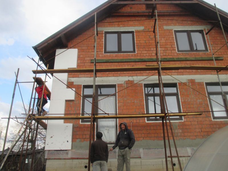

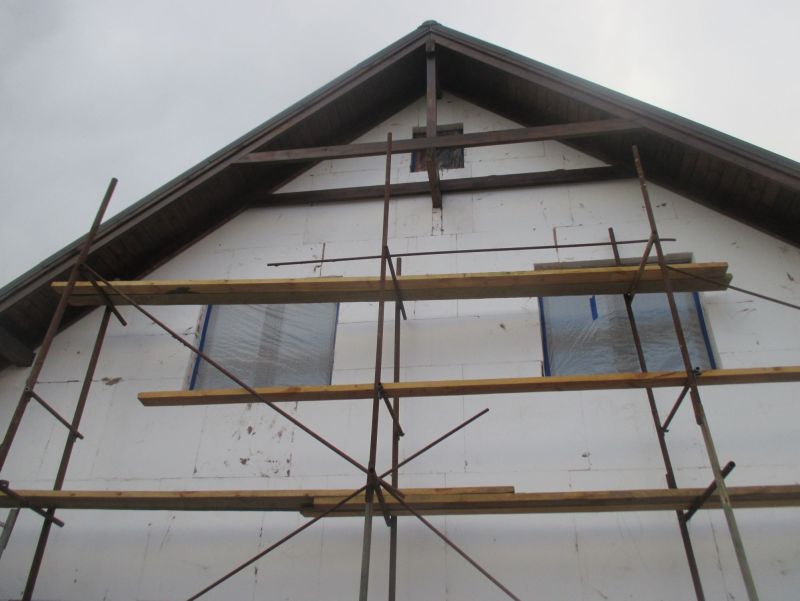

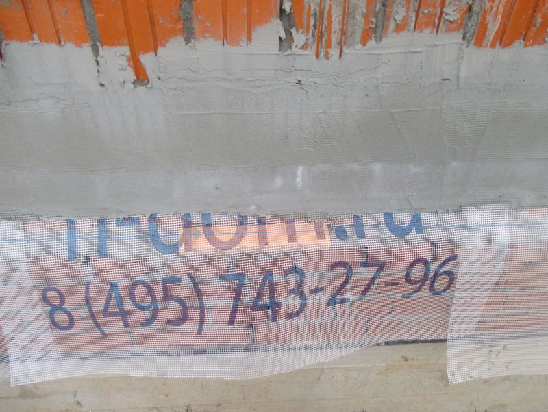

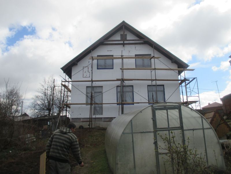

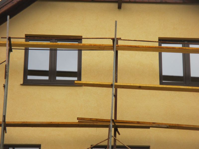

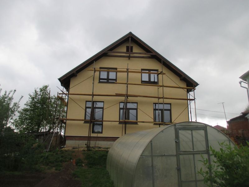

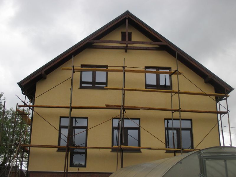

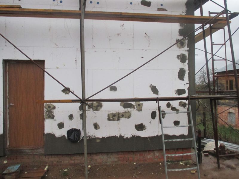

Утепление тёплой керамики Поротерм фасадным пенополистиролом. Материалы и технология Ceresit
