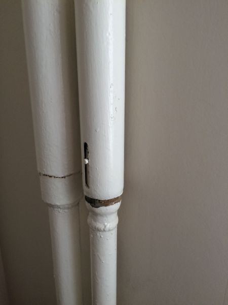

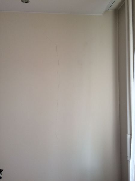

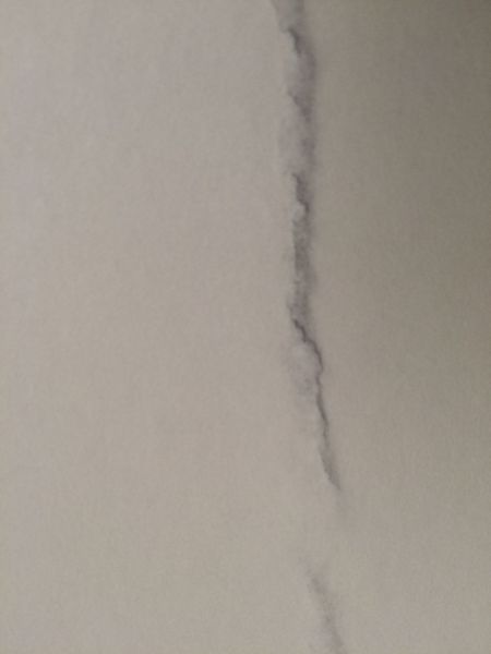

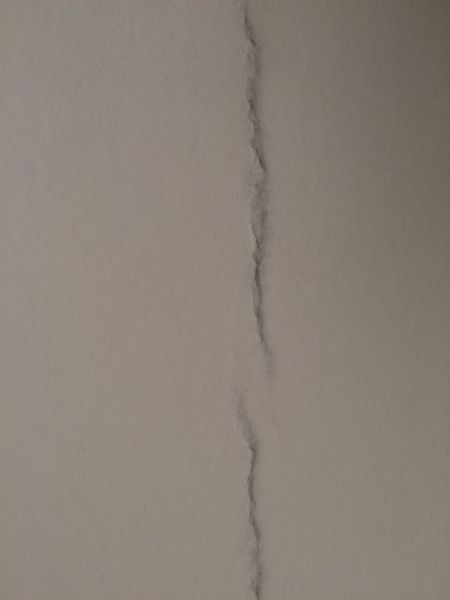

Дом монолит-кирпич. Видимо постоянно гуляет, особенно это заметно на "компенсаторах от разрыва труб батарей". Зимой поднимается, летом опускается. Не знаю в связи с чем, может из-за гулянья дома или может из-за плохой работы штукатуров, на стене появилась трещина. Обои флизелиновые, до конца не разорвались. Как лучше устранить трещину?
1 вариант: содрать старые обои зашпаклевать трещину и поклеить новые? Какова гарантия что не появится трещина снова?
2 вариант: Просто поклеить новые обои, но велика вероятность что трещину будет через них видно.
Как лучше сделать? может кто предложит другой вариант?

Ну я уже написал, надо делать по варианту 1.
А как работает этот компенсатор? о_О
Он зимой опускается, летом поднимается. Я это для себя связываю с тем, что дом гуляет и зимой когда вода в почве под основанием дома замерзает, дом подымается. Как говорил застройщик, это типа "чтобы трубы отопления не рвались или лопались"))
Не просто щель зашпатлевать, а с использованием серпянки по всей длине трещины + дополнительная длина про запас. Вот тогда есть вероятность того, что трещина не вернется.
  :huh:Вы шутите? Эта вероятность так же минимальна, как вероятность того, что трещина исчезнет после её шпатлевания без всякой серпянки! Или Вы всерьёз думаете, что серпянка способна остановить подвижки многотонных стен?! Здорово было бы не стягивать дома швеллерами, а просто обклеить серпянкой!
