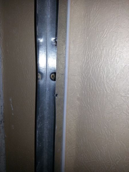

Впервые решил сделать почти правильно (не совсем, потому что потолочный ПН прибит не металлическими анкер-гвоздями, а пластиковыми дюбель-гвоздями, но не суть), и сразу же столкнулся с засадой.

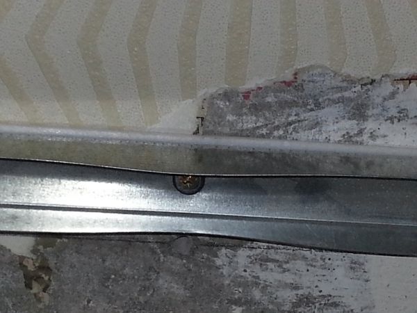

Лента дихтунгсбанд довольно мягкая и довольно толстая, и в местах крепления при забивании дюбель-гвоздя профиль ощутимо изгибается и идет волной.
Это просто некрасиво, но нестрашно?

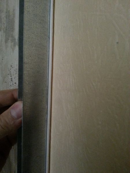

А еще смущает то, что внешне профиль вроде бы ровненько прилегает к стене, но, при попытке пошевелить его, за счет толщины и упругости ленты оказывается, то он весьма ощутимо крутится.
Это меня уже сильно напрягает, так как конкретно эта стеночка должна "висеть", не опираясь на пол, и ПН хотелось бы пристрелить к стене и потолку намертво.

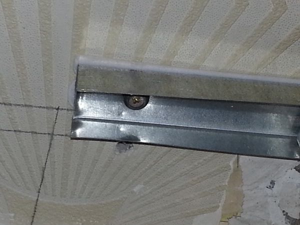

PS Если это важно, то на высоте 2,5 м ПН закреплен на 7 дюбель-гвоздей, на потолке метровый ПН - на 5 дюбель-гвоздей.
То что прогибается, неважно, основание неровное, можно в месте крепления надрезать профиль. То что дюбель крутится это хреново, может в шов попали или в пустотке в канал. Надо пересверлить.
В том-то и дело, что не дюбель крутится, а профиль покачивается. И прогибается профиль не из-за неровностей основания (я конечно не ахти какой штукатур, но стена после моих шаманств вполне может сойти за как минимум качественную), а из-за того, то под профилем прогибается мягкая лента. Отсюда все мои сомненья.
Есть ещё один нюанс.Вижу, что дюбель гвозди не мунговские, их можно просто молотком забивать, Тогда профиль при ударах прижимает к основанию хорошо. Если крутить их шуриком. то нужно прежде чем закручивать. хорошенько придавить к основанию. Попробуйте простучать все крепления при помощи молотка и добойника.
Если бы стены были ровные, то профиль бы не гнулся когда его закрепляют :)
Не надо дюбеля забивать внатяг. Пусть профиль шевелится - соберёшь каркас, обошьёшь гипсом, станет намертво.
