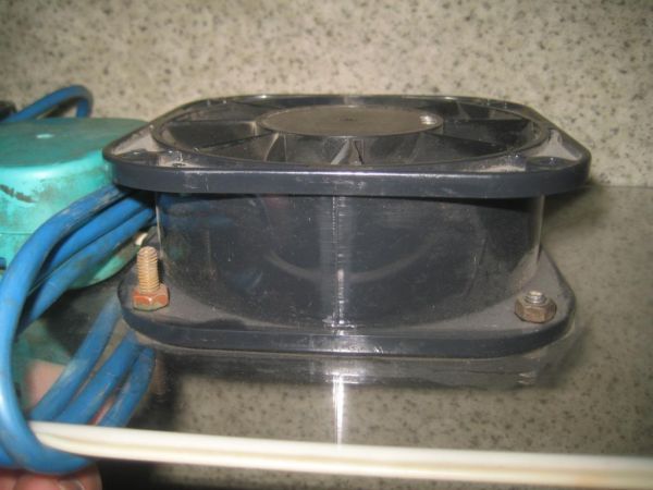

Нужно из него сделать канальный, на сантех "сотку" 110мм - нужен некий переходник/стык.
У этого внутр. диаметр 125мм, внешний (цилиндр части корпуса) 130мм, габарит 140х140мм (межцентровое крепежа - 110мм).

Тот что на фото, надёжный, производительный меня устраивает, но со стыковкой проблема (вот ещё вид сбоку,
post-3509-0-13934400-1465542459_thumb.jpg для понимания формы)

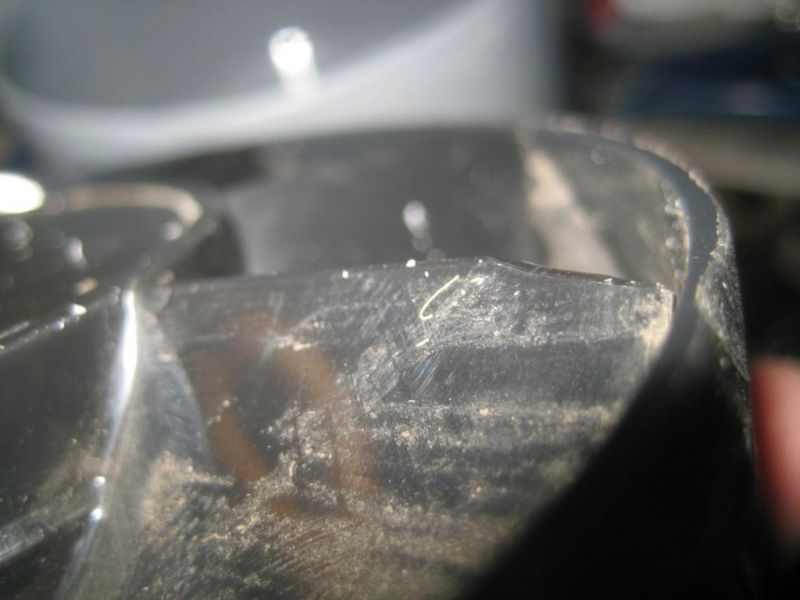

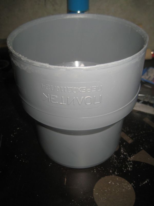

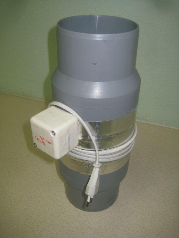

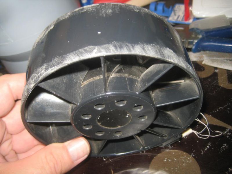

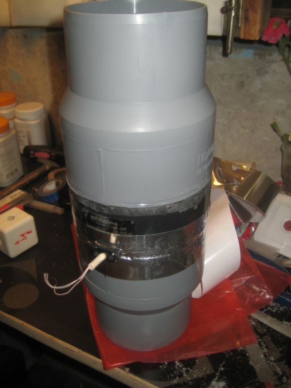

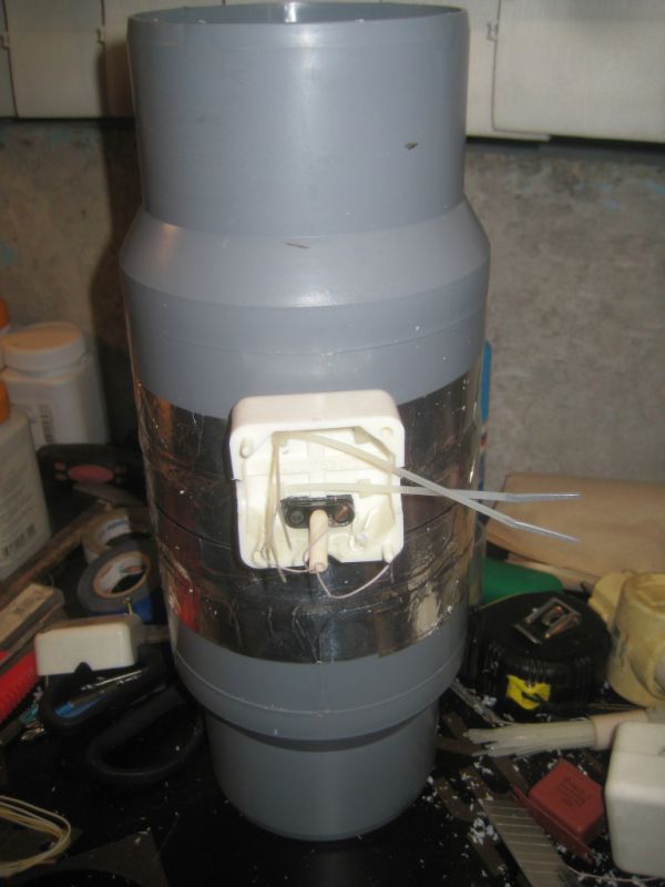

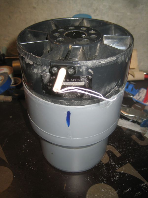

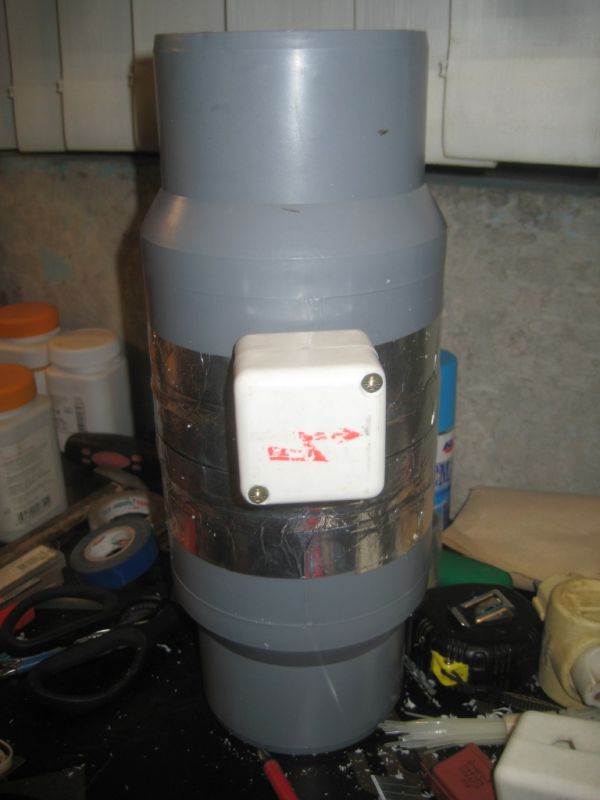

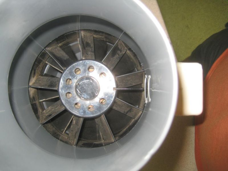

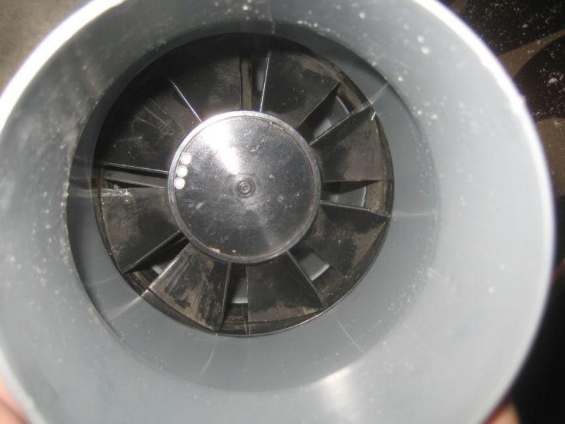

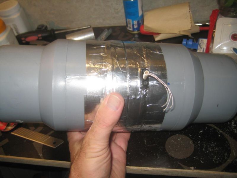

Болгаркой обточил до диаметра 130мм.
Использовал два перехода "110/124" (сточил слегка бортик)
Подрезал края крыльчатки
Состыковал и скрепил алюминевым "скотчем"
