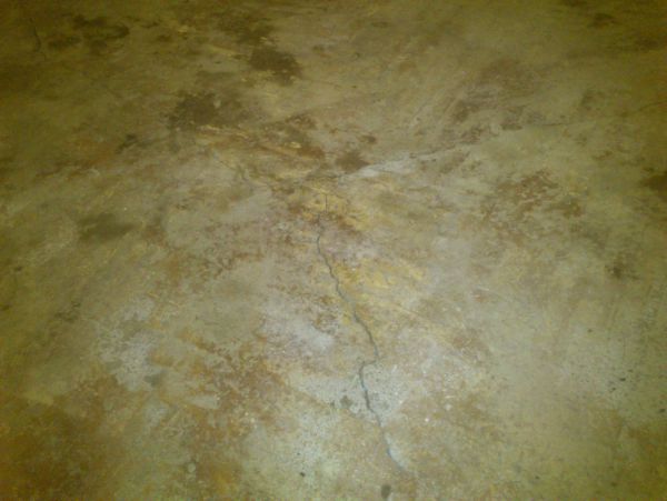

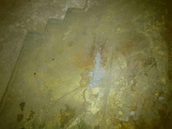

Вчера довскрывал паркет и вот что нашёл:
post-105385-0-36621800-1465547861_thumb.jpgpost-105385-0-43717400-1465547868_thumb.jpg
Паркет был местами прибит к стяжке гвоздями, после их выдёргивания, стяжка повредилась. И трещины в добавок.
Пол через фанеру подойдёт для такого пола? На саморезы или всё таки на клей? Или нужно убирать эту стяжку и делать новую?
Я конечно сторонники того, что бы все убрать и сделать с нуля. Но надо смотреть по месту, сами по себе трещины не страшны, если стяжка не "гуляет"  и не "бухтит"
