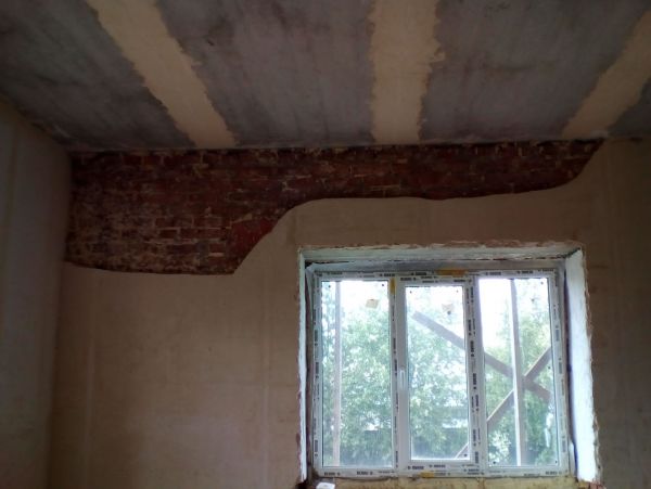

Фасад дома не закрыт поэтому всю осень и зиму дождь и снег смачно намачивал часть стены над окном. Штукатурка не отвалилась, но полностью пропиталось плесенью грибком.
Как то поверхностно такое уже не лечится. Поэтому все сняли до кирпича, чистка,обработка антиплесенью, грунт и новая штукатурка

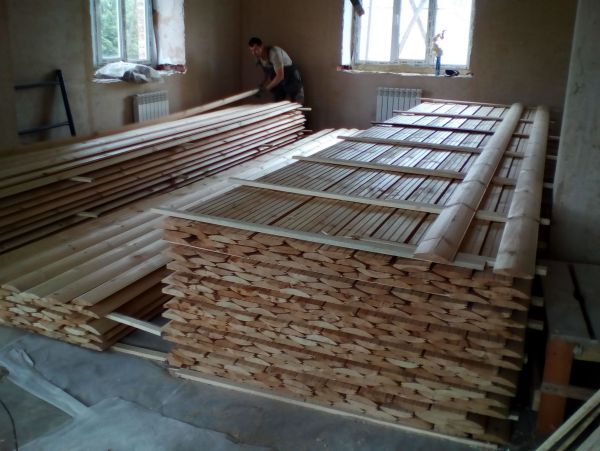

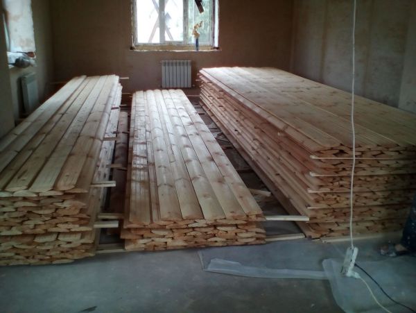

Перекладываем блок хаус, на норму и говно, хотя норма от говна не далеко ушла
Заказчику продали под видом бэ категории часть цэ категории, затолкали внутри пачек и запечатали
Не ждали что мы всё переберем и отсортируем
Приколол сам продован, типа можно выпилить куски, все равно будут короткие размеры
Выпилить можно, но не пол же пачки. Будут менять

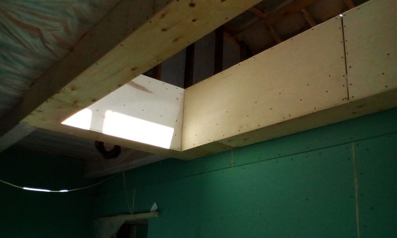

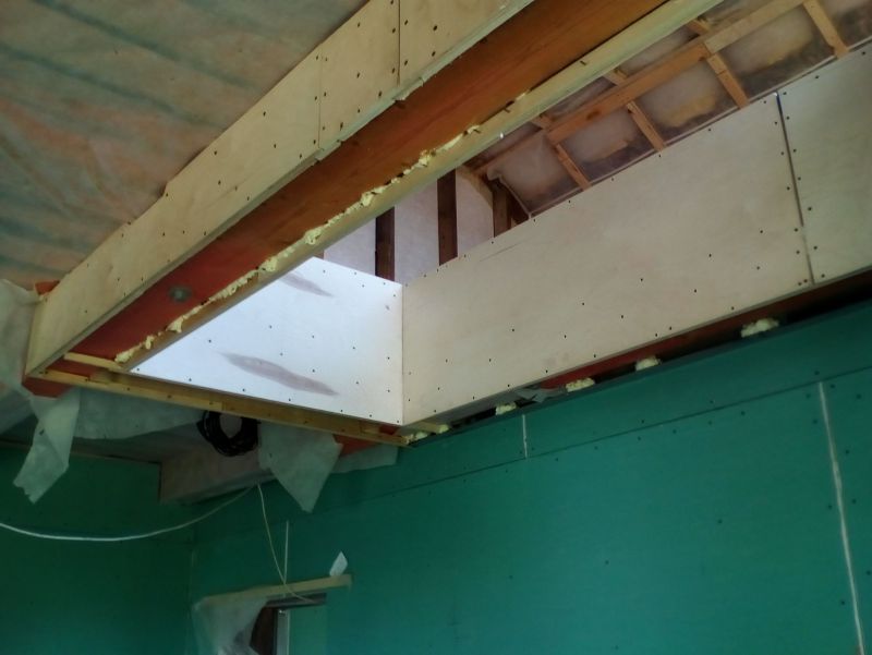

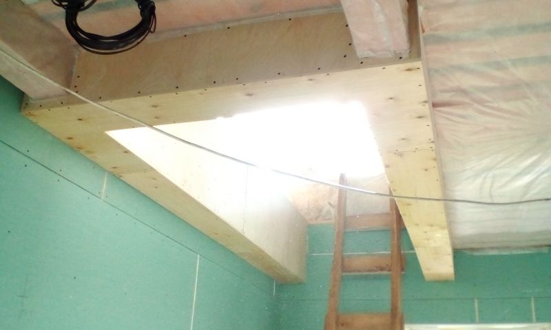

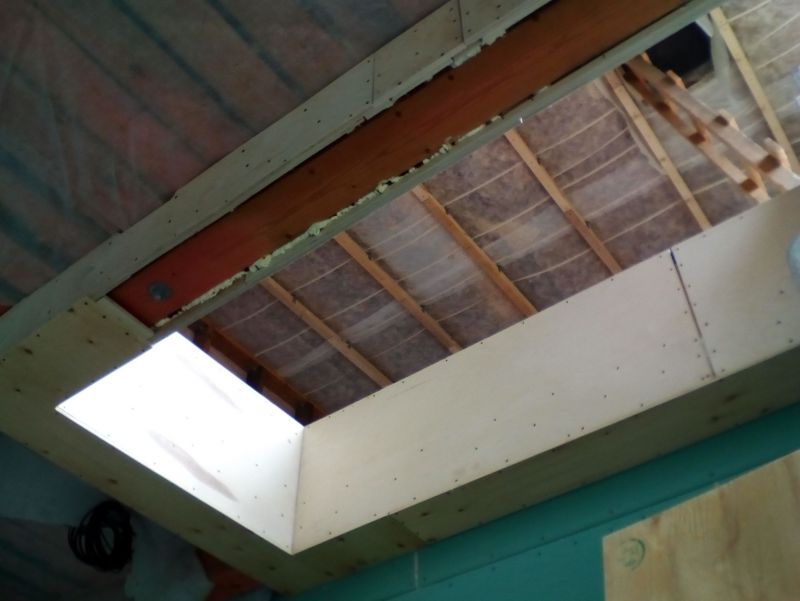

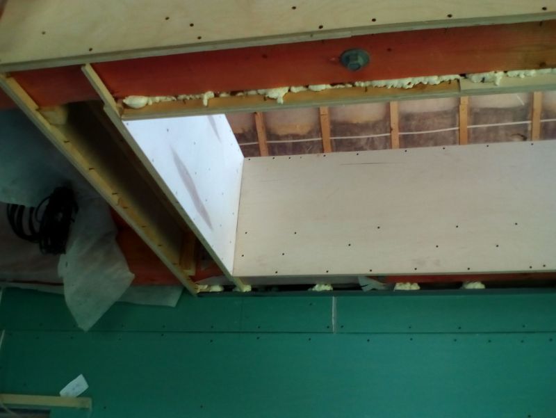

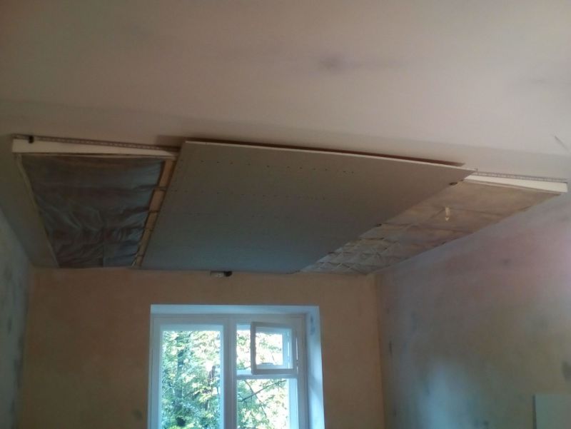

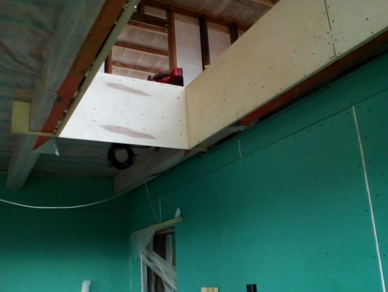

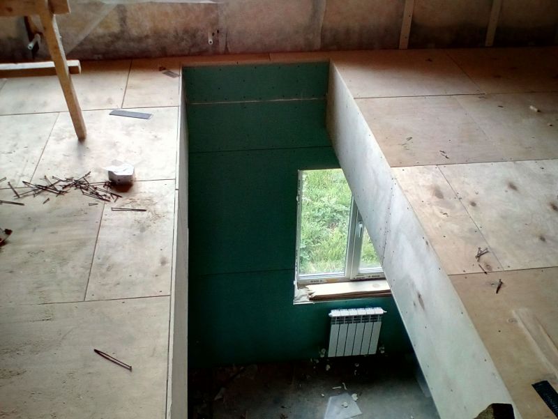

Наконец то закончил так называемый лестничный колодец
Сделал из фанеры некое обрамление отверстия в потолке на 3этаж
Далее на фанеру приклеят листы шпона ценных пород.

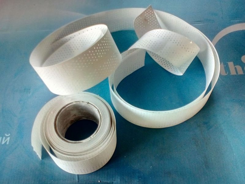

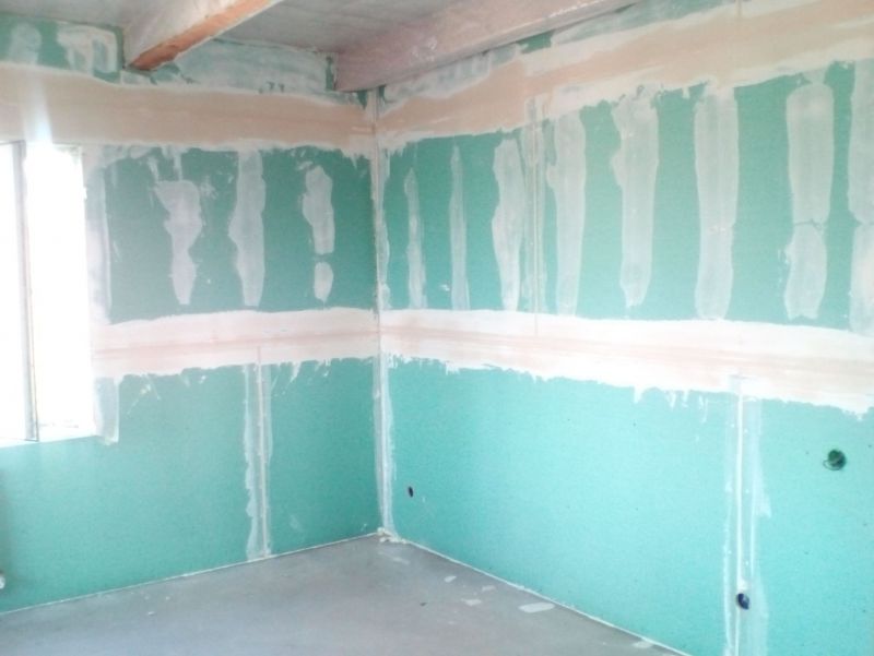

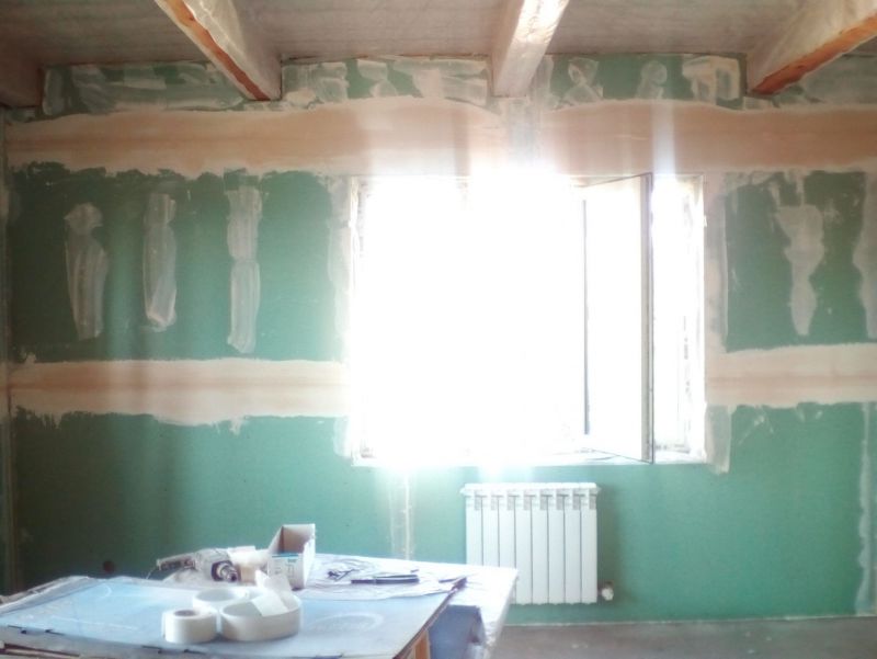

Приступаем к шпаклёвке стен из гкл, сначало закидали фюгеном углы и не заводские стыки.
Затем стыки заводские с бумажной лентой и всё остальное, в том числе и заранее замазанные углы также с лентой

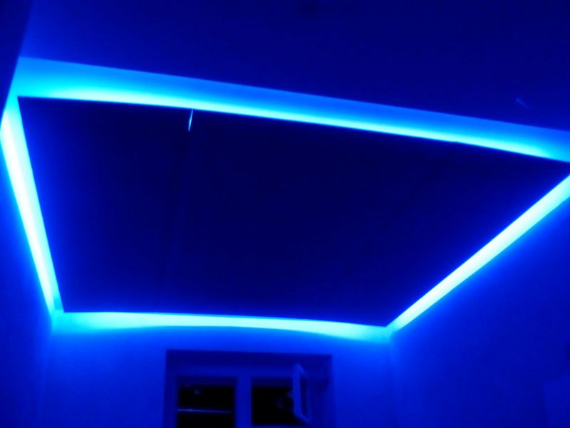

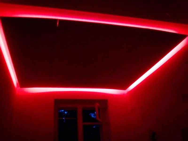

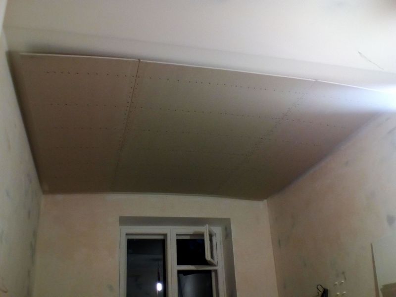

Работа продолжается в выходные, за окном и дома +30 , но это не преграда для продолжения моего домашнего проекта
Потолок гнутый со скрытой подсветкой,. Самое нудное позади, остался рывок post-2-0-69398600-1467562647_thumb.jpg
Только закончил, выходные прошли жаркоpost-2-0-50367900-1467575971_thumb.jpgpost-2-0-37412900-1467576812_thumb.jpg

Белый есть но он не совсем белый отдает синевой
Да и другие цвета мне не очень, зеленый а мне нужно чтобы был салатовый
Не понравился контроллер,хвалили его как надежный.
Теперь вот надо что то с нормальной плавной регулировкой по цветам.
