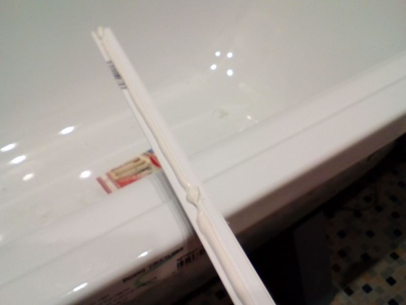

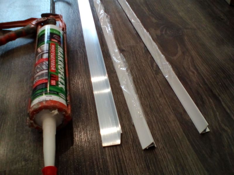

Для работы был куплен комплект для ванных одной известной фирмы состоящей из пластикового углового профиля , внутренних углов и торцевых заглушек
Алюминиевый уголок, дюбель гвозди, клей-герметик, супер клей, обезжириватель.

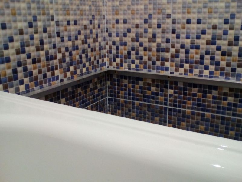

Далее на требуемой высоте закрепил алюминиевый уголок по уровню к стенам, уголок слегка зачистил наждачкой, к такой поверхности лучше пристает герметик, заранее насверлил отверстий диаметром 6мм. под дюбель гвозди.
Обезжирил,уголок и стены в месте крепления, нанес клей-герметик и приложил к стене.
Затем дополнительно закрепил дюбель гвоздями.
Тут надо оговорится, для стальной ванны уголок нужно крепить надёжно, на него ванна частично опирается, для чугунной можно по проще, т.к. чугунина у нас опирается на кирпичный постамент и держится уже и без уголка надежно

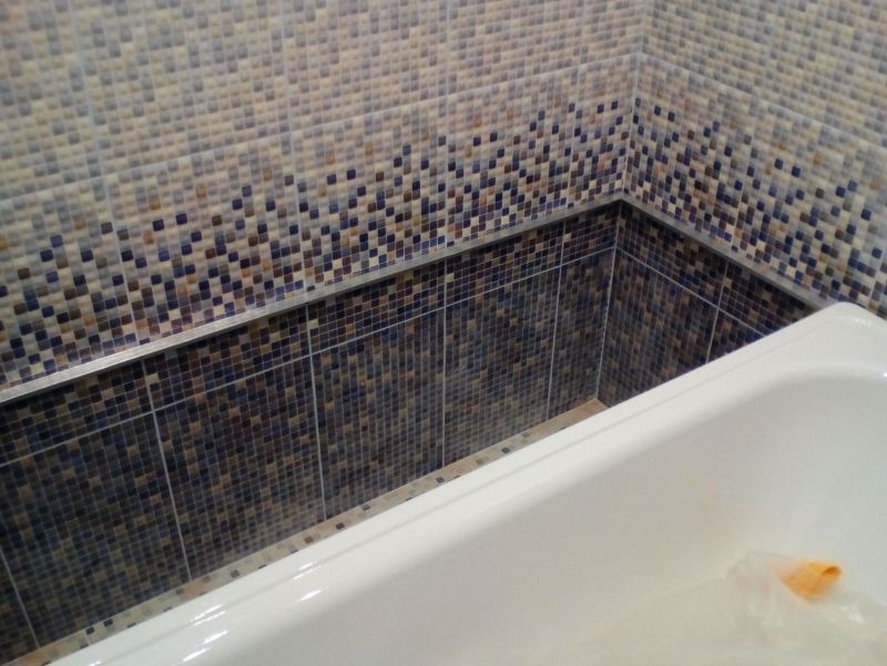

post-2-0-30531200-1478036620_thumb.jpgpost-2-0-22308100-1478036637_thumb.jpgpost-2-0-62140100-1478036667_thumb.jpg

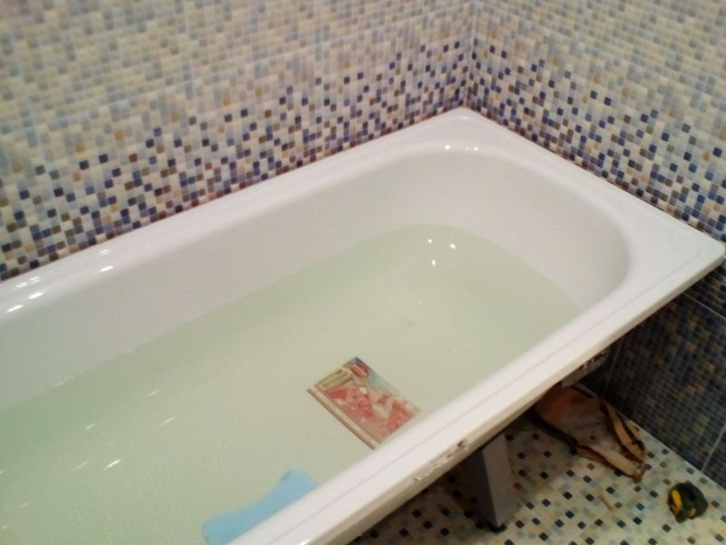

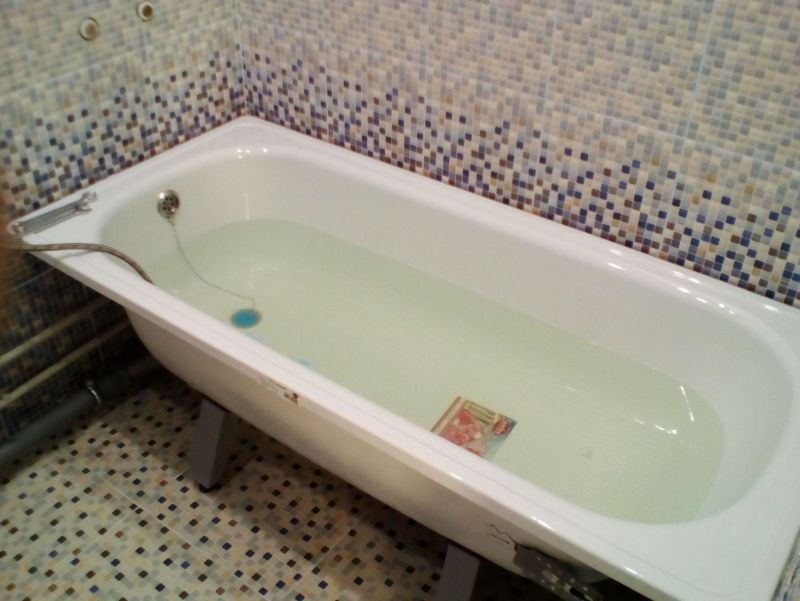

Затем устанавливаю ванну, регулирую одинаковые зазоры по стенам
А также по высоте регулирую ножки, но сначало наношу на уголок волнистой колбаской герметик.
Наливаю ,что важно, воды в ванную и тогда начинаю регулировать высоту ножек, опуская ванную на уголки равномерно, когда борта слегка касаются уголка раздавливая герметик, тогда хорош.
Вода нужна, она нагружает ножки и деформирует корыто, так как это будет в процессе эксплуатации.

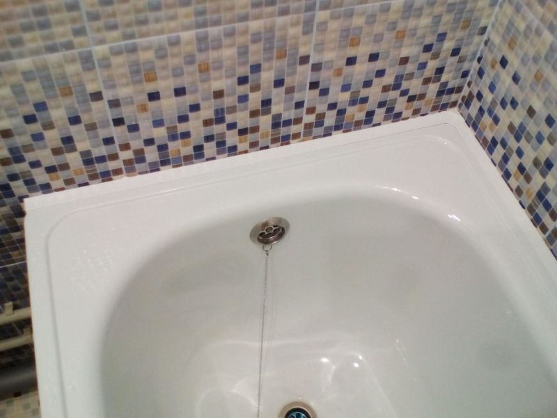

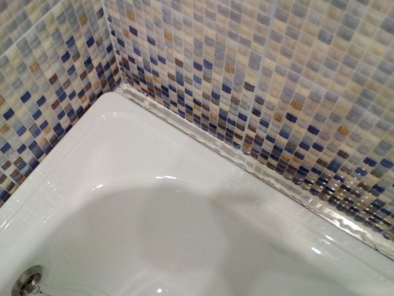

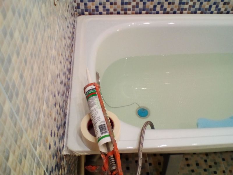

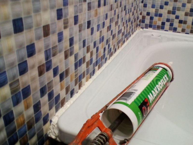

Затем наклеиваю скотч малярный чтобы борта не измазать и накидываю в промежуток между бортом и стеной герметик не толстым слоем.

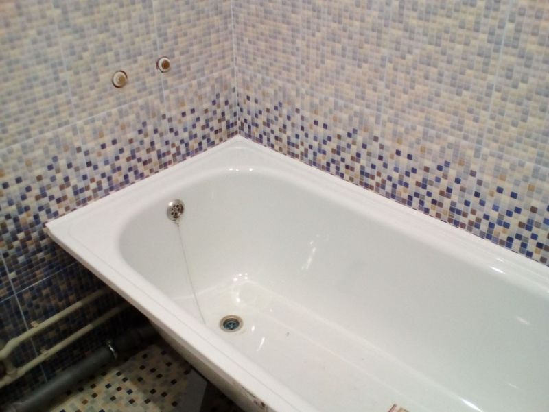

Всё первая часть монтажа закончена,в итоге ванная стоит, после схватывания герметика она не будет двигаться, качатся и вообще встанет как влитая.
Далее все просто, только расход герметика большой из за того что высота бортика стальной ванны большая.
Накладываем герметик практически до верха, распределяем подходящим предметом чтобы не было пустот, т.к. как ни странно именно этот слой не дает воде просачиваться.

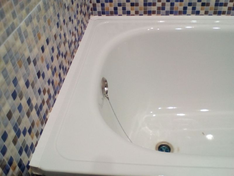

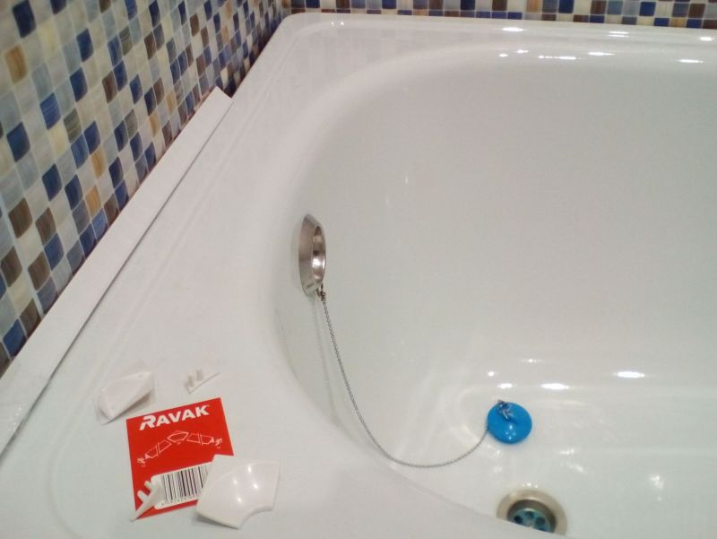

Нарезаем пластиковый профиль, наеосим герметик на обратную сторону.
Ставим к борту и стенке прижимаем, выравниваем как нужно и все излишки клея удаляем обезжиривателем

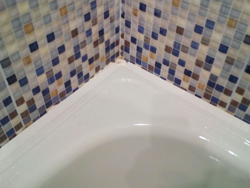

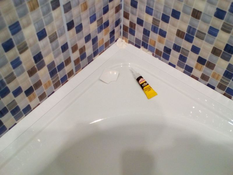

Угловые элементы вдавливаем в герметик, но с приклейкой супер клеем , так не надо их держать и они сразу зафиксируются как нужно.
Торцевые элементы заранее приклеены супером
Кстати малярный скотч я удаляю до приклейки профилей уголков, так он будет мешатся
Все лишнее что выдавилось и мазнулось тут же удаляется
Вся работа заключается в том чтобы как можно меньше было герметика на поверхности, ведь именно он в первую очередь покрывается налетом и становится грязным
В общем эти пластиковые накладки смотрятся эстетичнее , легче чистятся и при правильном монтаже не дают просачиватся воде
post-2-0-32025700-1478080060_thumb.jpgpost-2-0-13051000-1478080091_thumb.jpgpost-2-0-27606500-1478080113_thumb.jpgpost-2-0-53339500-1478080202_thumb.jpgpost-2-0-47349500-1478080219_thumb.jpgpost-2-0-37349900-1478080232_thumb.jpg
Из деталей в работе

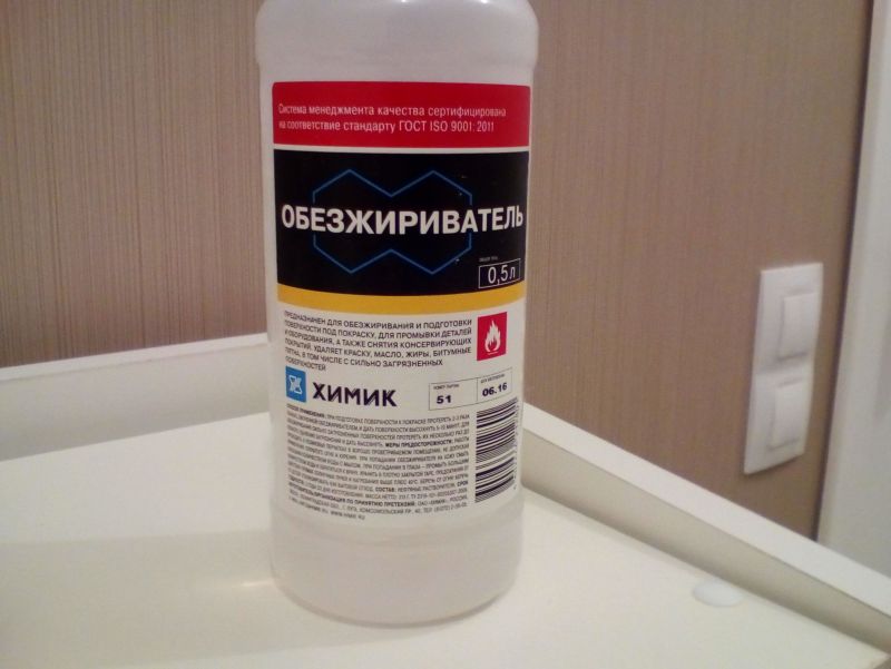

Используйте обезжириватель, незачем травить себя растворителем
Все уголки детали и прочее , нарезать приготовить заранее и на сухую проверить как все прилегает, ведь неровности стен и корыта могут жестко испортить всю работу и когда все перемазано герметиком что то подправить будет сложно
Герметик легко удаляется обезжиривателем, большие шматки лучше подцепить и снять и хорошо разглаживается пальцем шпателем с мыльной водой
Делать нужно на раз, на высохший герметик свежий не пристанет, я когда фиксировал ванну делал за два раза, но у меня герметик держится за корыто и стену, там толщина борта позволяет
В случае с чугунной делать всё за раз, там некуда будет накладывать ещё один слой
К пластиковым уголкам нужно относится в больше степени как к эстетике, от воды должен защищать слой герметика под ним, разумеется эти накладки также воду задерживают и их профиль дает воде стекать со стен в корыто

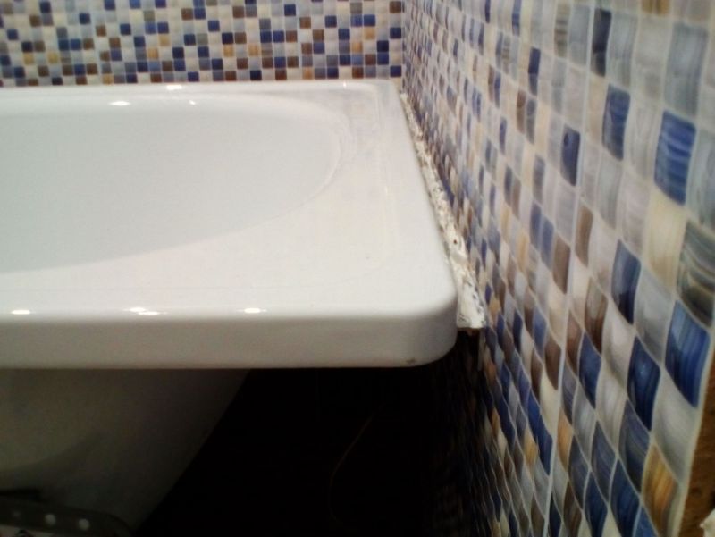

Что ты имеешь в виду?

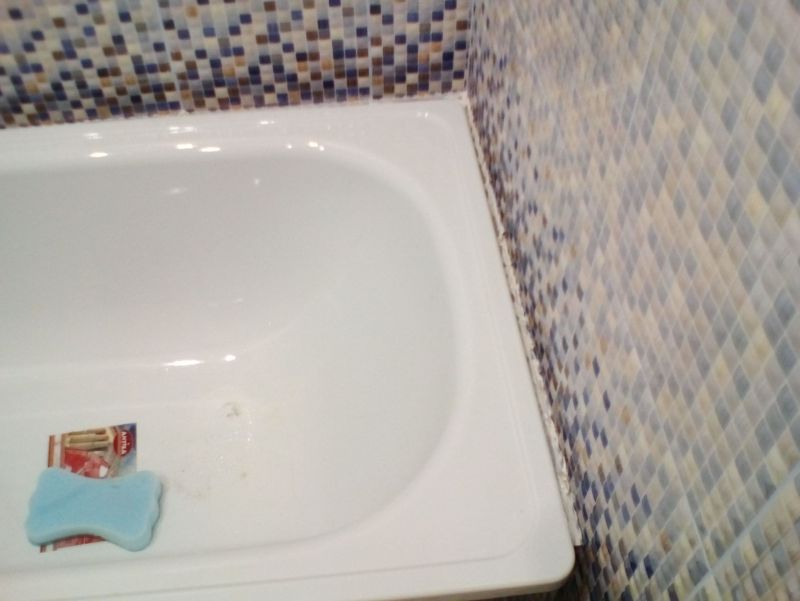

Накладываем герметик практически до верха ... Торцевые элементы заранее приклеены супером
Покажи торцы поближе. Интересен не торец уголка, а торец толстого слоя герметика. При высыхании он втягивается и вообще выглядит несколько странновато бугристо. Сам резал и клеил фигурную заглушку из пластмассы целиком на весь торец, но это как-то колхозно и слишком ... :silent: "сложно".
Торцы не снять , объект сдан, там торцы тем же герметиком заравняли, скочтем все обклеели и шпателями из картонок сравняли, сняли скочти и мыльной водой разгладили
Колхозить уголки не стали, не тот уровень отделки да и не правильно это самим детали вытачивать

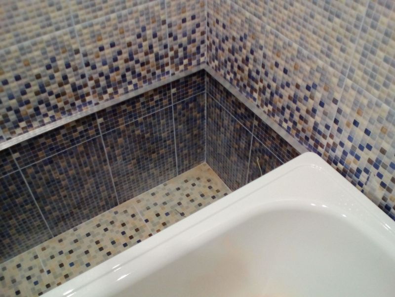

Этот вариант совместить закругленные края ванной и волнистую поверхность мозаики оптимальный по эстетике
/трудозатратам вариант.
Лучше только укладка плитки от края ванной, что для жестянки не вариант из-за срока службы?
От края ванны также потребует не мало работ, да и с заменой будет беда

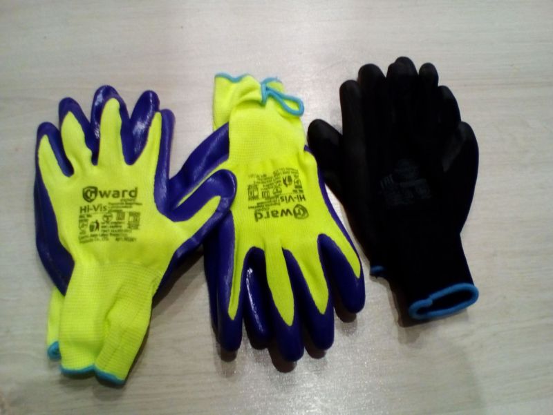

Был как то разговор про перчатки, я тогда нахваливал вот такие желто синие, накупил несколько пар.
Прошло время , перчатки износились и я снова купил именно такие же, в отделочных работах они у меня долго живут, месяц и дольше, пару раз даже стирку проходят. За свои 55руб за пару они отрабатывают эти деньги на все 100 и больше
Черные перчатки беру для чистых работ, они потоньше, но и удобнее в работе с мелкими деталями. Стоят они 60руб, кстати это точно такие же перчатки как у ansell и cerva, если кому то известны названия этих фирм которые занимаются спец одеждой,. Только вот у них почему то эти перчатки стоят больше 80-100руб, до кидков с валютой я покупал черву. А тут цена ниже, перчатки те же
перчатки те же
У нас Вардовские брал красные и белые. У красных резина толстенькая и рельефная, у белых более тонкая и гладкая.
Пользовал красные, но у меня специфика - работы много пальцами и резина на них облазит достаточно быстро. Белыми, получилось, работал пока со стеклом - неплохо, даже как-бы слегка прилипают (как у геккона :)).
Смотри там, ещё и хвост вырастет :))))
На синих не резина, красные знамо дело, мне не понравились

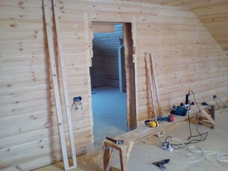

Заканчиваем ужО с этим деревом, малярка идет и остатки фрезеровки
