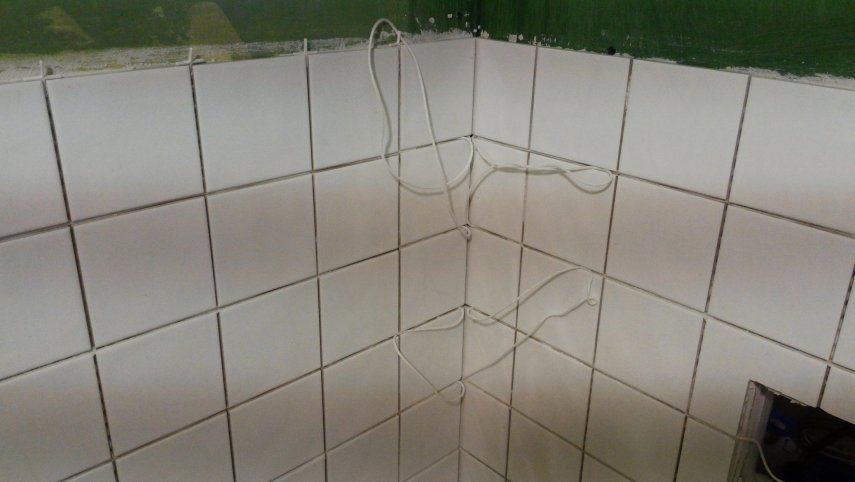

как шнур перекрещивается?

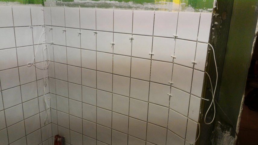

Вопроса не понял, но сфоткал все углы, в общем шнур не мешает, и было бы проще ещё если делал один ряд по кругу, но плитка мелочь, поэтому сразу два делаю P_20171128_185817.thumb.jpg.b293745788a4b22f0831cc0c1f8e3944.jpgP_20171128_185800.thumb.jpg.71c96d2588cb63d68a29912bea08ea9f.jpgP_20171128_185751.thumb.jpg.a371103e6e2cbbdb33810a3d8b226b8d.jpg
Крестики практически не используется, те что навтыкал просто корректировка на завтра, а сейчас просто домой и клей свежий и чтобы не сместились , на всякий случай.
А так в процессе подправляю если есть подвижки, через полчаса клей уже надёжно подхватывает  и коррекция не требуется

1 час назад, Sano сказал:
Вопроса не понял
это я не поняла, что шнур втыкается только в горизонтали. думала и в вертикали тоже
Да , вертикаль на глаз, первый ряд главное ровно выставить

Саня, шнур как то по жесткости/мягкости подбирал? Ну, т.е. если мягкий сильно будет, то шов скакнёт? Или у плитки не тот вес, чтобы шнур "продавить"? и есчо. Излишки клея попадают на шнур, засыхают, затем выдергиваешь, шнур чистишь( ну как чистишь, слабый клей стряхнул). Если использовать шнур типа бельевой веревки, которая в пластиковой оплетке или одну жилу кабеля(если есть такая халява). К ним же клей практически не прилипает. Или в принципе пофиг, главное соответствие диаметра шнура и крестиков?
В 28.11.2017 в 19:45, GudMaster сказал:
 Насколько я знаю, в России этот способ укладки не прижился.
За бугром то этот способ тоже больше пользуют на маленьких размерах и как скоростной метод, когда есть норма/час, иначе там ничего не заработаешь.
Шнур жесткий но не камень, можно поддавить чтобы шов подровнять
Плитка и клей по сути не дает давление , шнур просто поддерживает пока не прихватит клеем
На тяжелой плитке большого формата думаю не прокатит, там крестики или свп
Шнур вообще легко чистится, можно много раз использовать. Он фактически чистый становится. Да и цена в 6руб погонный позволяет не думать об этом
Пластиковый думаю не пойдет, гибкость и мягость важна чтобы вынимать было легко

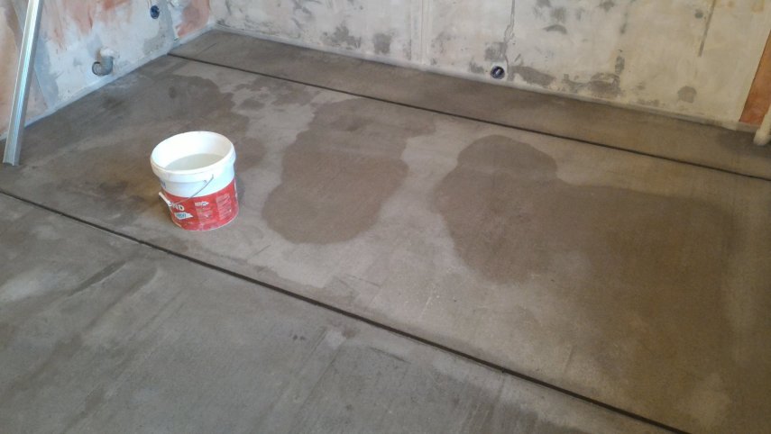

Стяжка, смочили, накрыли, на выходные дело было. P_20171209_133725.thumb.jpg.86e124a67f6c985a3073ec14790da04f.jpgP_20171209_133709.thumb.jpg.83121c2a87d8d80d7d19f9e4f343d478.jpg
Думаю легко догадаться для чего и как ))

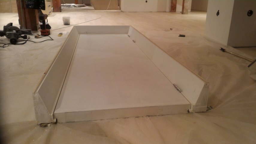

On 11/16/2017 at 1:01 PM, Sano said:
О грустном
Натяжники, много квадратов, дорогая доска пола
Плавающая или на клей? А то я не сначала листаю
8 часов назад, Phoenix сказал:
Плавающая
Она самая, если клей то вообще пипец был бы

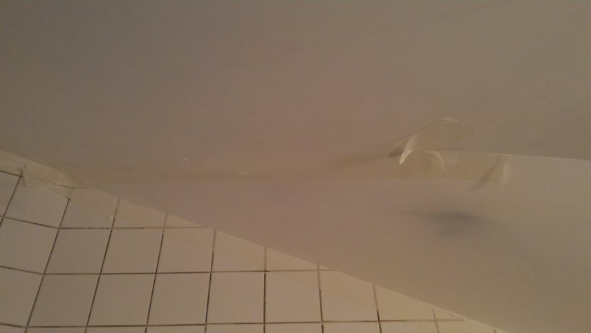

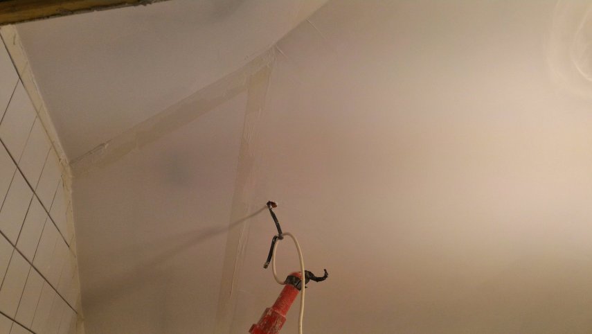

Потолок с переломами, и чтобы их как то обозначить прямыми линиями, то клеится скотч, наносится шпакля, шлифуется эта половина прямо со скотчем, затем уже на это место клеится скоч и всё также
2Угол стыка доработка
1Так выглядит когда сняли скотч P_20171211_171348.thumb.jpg.51f526eeccb982bab86cb5ed82324c62.jpg
22 часа назад, Sano сказал:
Потолок с переломами.
Тьфу ты. А я на палке с кабелем зациклился )))).
