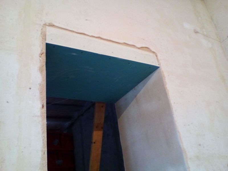

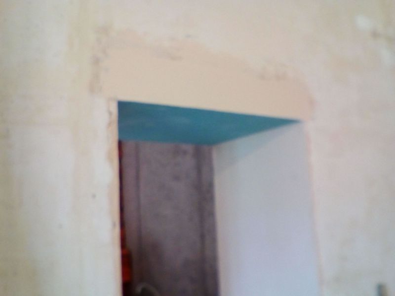

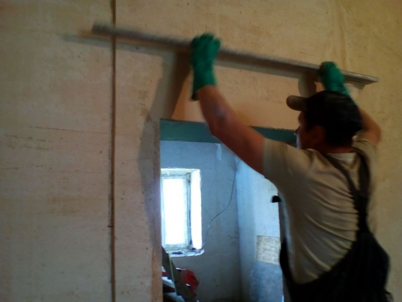

Привели в порядок дверные проемы, мы их практически всегда делаем в размер и ровные. Не люблю ставить двери в разбитые как после взрыва стены. Тем более обои клеим до дверей и четкие границы проема позволяют не обосратся с установкой коробки, наличником или торчащими криво подрезанными обоями
Простенки в уровень оштукатурили, ширина проема 88см для дверей точнее полотен на 80, дверь в сборе обычная, шириной 85-86см, зазоров по 1см для пены достаточно, да и крепежные пластины из за короткого плеча будет меньше выворачивать.
По высоте проемы также уменьшили, было 220см ,каркас гипсокартон и проемы 210см, что вполне достаточно, т.к. будет ещё финишное покрытие пола, плитка а это где то 1,5см и верхний зазор наличник в 6см перекроет, двери в сборе обычно 204-205см, и при такой высоте проема можно поставить двери с нижним порогом, и такое бывает в самый последний момент.
Из особенностей то что боковые стенки из гвл можно гкл но мы предпочитаем гвл ставятся не вровень со стеной о глубже, для слоя штукатурки, по фото с правилом видно, затем в одну плоскость стягивается. В этом случае не будет видно перехода с гвл на оштукатуренную стену
post-2-0-96140900-1467885399_thumb.jpgpost-2-0-80981400-1467885474_thumb.jpgpost-2-0-08516800-1467885520_thumb.jpgpost-2-0-20145400-1467885609_thumb.jpg
А вот так двери устанавливаем,

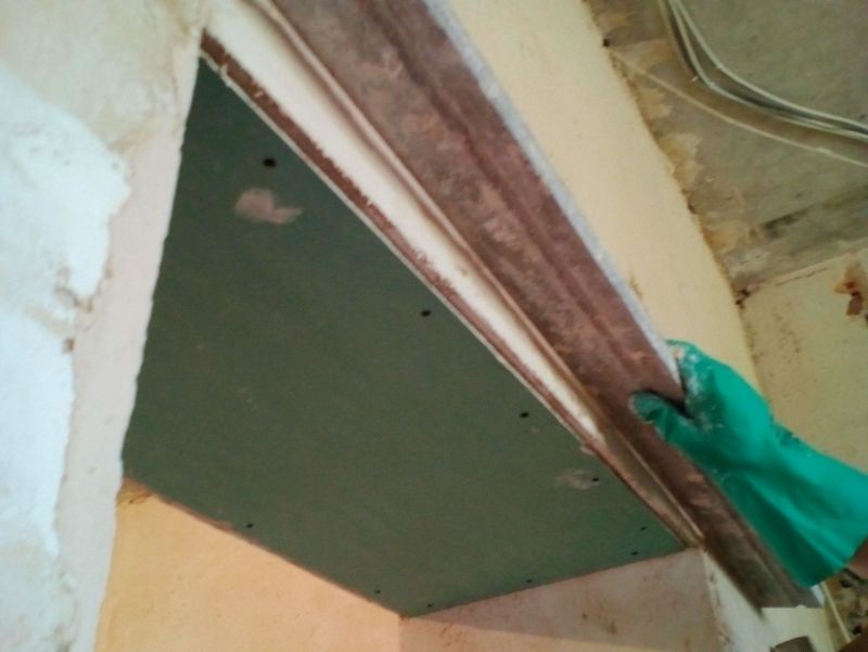

вопрос в тему , по верхнему проему, он у меня уменьшен, уменьшил с помощью бруса и заштукатурил ротбандом.
ротбанд плохо держится, что можно предпринять?
к брусу прикрутить гкл а лучше гвл и его штукатурить

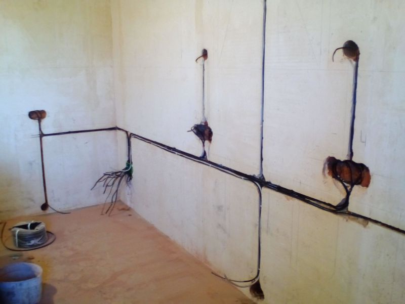

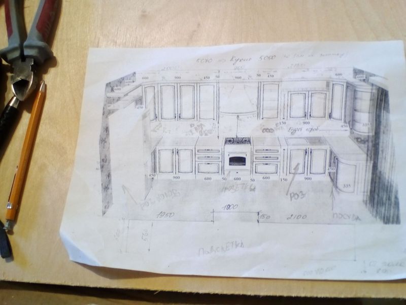

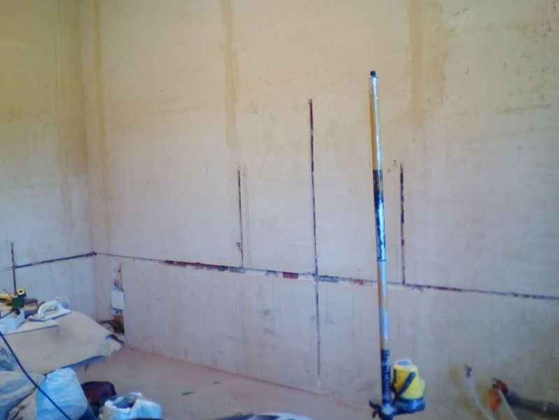

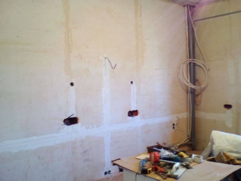

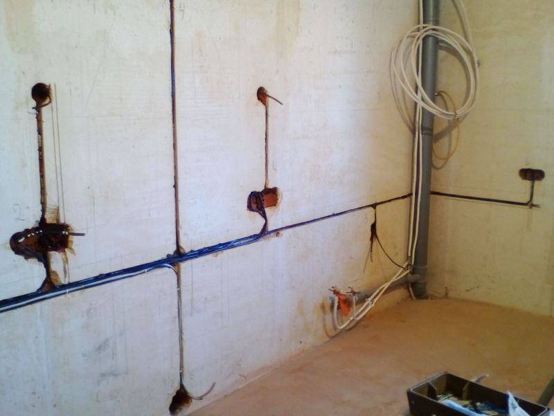

Сделали электропроводку под кухонный гарнитур
Всё простенько, никаких изысков, только самое необходимое
post-2-0-88865300-1468102842_thumb.jpgpost-2-0-66098300-1468102845_thumb.jpgpost-2-0-35481900-1468102848_thumb.jpgpost-2-0-05745900-1468102851_thumb.jpgpost-2-0-92835400-1468102853_thumb.jpgpost-2-0-47145600-1468102856_thumb.jpgpost-2-0-00465800-1468102859_thumb.jpgpost-2-0-37249100-1468102861_thumb.jpgpost-2-0-16526000-1468102864_thumb.jpg
Саша ,а если уже нет возможности прикрутить ? Толщина проема 8-9 см.

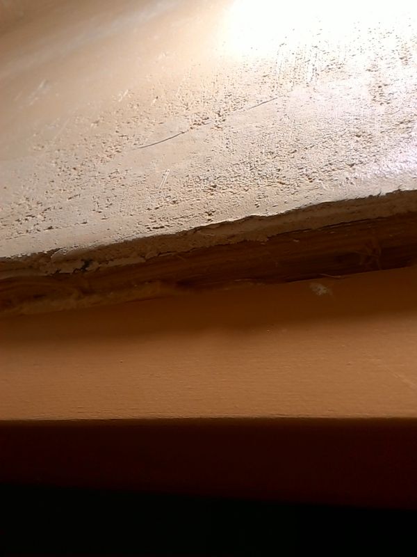

Жаль фото до нет, но думаю и так понятно. Перегородка -пазогребневая плита ,над проемом был брус ,чтобы плита вниз не падала,
для уменьшения высоты я в 2004 году к этому брусу прикрутил еще один брус и пару месяцев назад все заштукатурил Ротбандом.
Помещение туалет,собираюсь клеить плитку. Вчера посмотрел,ротбанд не приклеился к брусу или отстал при хлопании двери.
какие еще есть альтернативные варианты ?
Может имеет смысл вкрутить в брус саморезов и заново заштукатурить участок внизу ?
или установить ( прикрутить )  снизу  металлический штукатурный уголок?
К этому брусу прикрутить ещё брус. Можно с клеем, по краям уголками зафиксировать. А там гвл гкл
Ротбанд всеравно отайдет с саморезами или нет, двери помогут
Не понял ,к одному брусу уже второй снизу прикручен,потом оба бруса заштукатурены,скоро собирался на них плитку ложить и заметил,что плохо держится.
Может на брусе запилы сделать?  Гкл крепить не куда ( 12,5 мм ) штукатурка 5 мм.
Или открутить второй и прикрутить меньшего размера под гкл

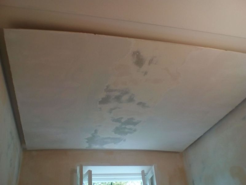

День шлифовки, пыль и ещё раз пыль
Потолок, оконные откосы и батарейная ниша, все под покраску.
Требования к поверхности высокие, придется ещё местами подмазывать и шлифовать.
Много работы с откосами ,боковой свет из окна это не хухры мухры, они были уже несколько раз зашпаклеваны и раз шлифованы, сейчас иду по второму кругу и то на подмазки частичные нарвался :)

Запилы сделать 5мм. Подрубить их. Прикрутить 9,5мм ГКЛ. Шпаклевать.
Ли либо я туплю, но я что-то не понимаю, зачем делать сначала насечки ,а потом прикручивать гипрок ?
Только на насечках держаться не будет ?
У ротбанда   гораздо выше адгезия к гипроку ,чем к дереву ,поэтому лучше ??
И самое главное - у меня не так просто сейчас гипрок прикрутить , это надо сбивать   штукатурку ( не сложно ) ,под ним брус- то есть толщину бруса чем то
стачивать.
Разве в Аксоне их не продают ?
 нет, там только серпянка , только в одном месте, но там возят один раз в год
имелось ввиду надрезать брус на глубину и стесать стамеской
