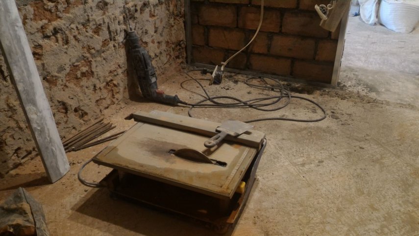

Разумеется, и в стены штыри .
А можно про штыри подробнее? Какой длины,диаметра,как глубоко вбиваются в стену и как часто?.
Штырь,  проволока, диаметром 4мм, длиной 20-30см
Раньше гвозди на 200 использовали
Глубина на 7см и более см.
Часто, хоть каждый ряд,   тут через три ряда,  но чем выше мы ставим чаще, далее через 2 ряда поставим , тем более их хватает
На фото выше, с плиткорезом, штыри видно на полу лежат

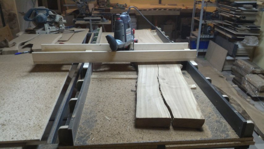

А оно у тебя есть?:D И рассказывай подробнее чего с деревяхами делаешь.
Нету, но приходится находить

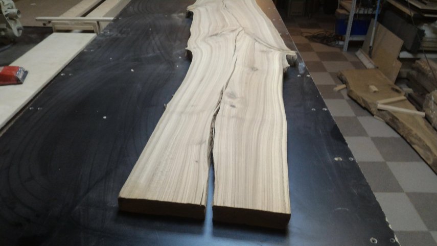

Это столешница из слэба, в ванную
В 29.05.2018 в 12:05, Sano сказал:
Вот это уже интересно. Только что такое слэб?:o
Если точнее то как бы художественная доска, т.е. ствол  так распилили что бы вышло красиво.
Хотя вкусы у всех разные, кому то и елка необрезная в кайф
