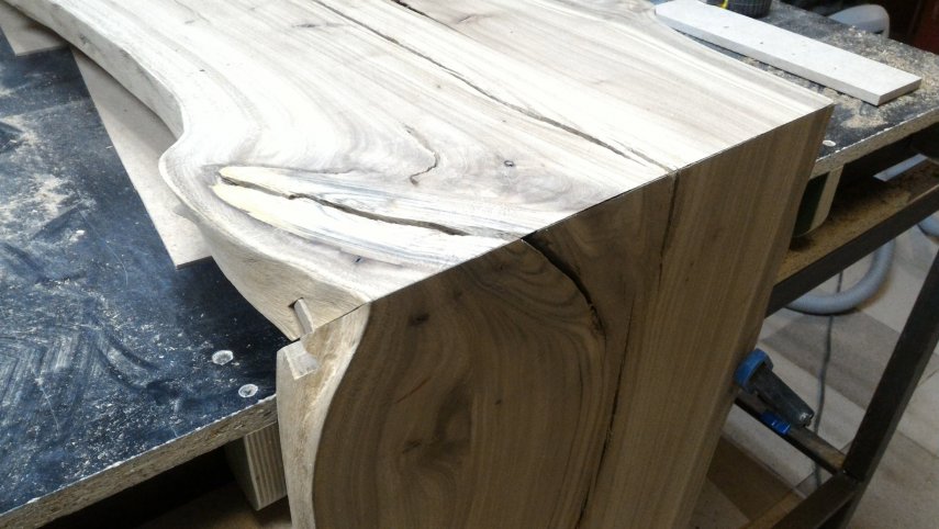

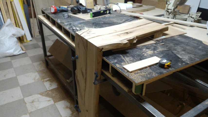

3 минуты назад, Sano сказал:
Запил слэба на ус
Красивое место заусовки вышло?
23 часа назад, Sano сказал:
Выбирали спецом , чтобы смотрелось
Ну ты задрал планку... ? Потому без поблажек. :)
Чего ж тогда соединение так стрёмно оформили? Можно же было на вставной шип (толщина позволяет). Или на "печеньки". Даже "косой шуруп" проще было бы задекорировать, чем этот сквозной пропил с претензией на ласточкин хвост.
1 час назад, FugenFührer сказал:
в таких соединениях особый шарм . Лично мне очень по нраву именно такой вариант. С эстетической точки зрения попадание 100%
10 минут назад, Alef сказал:
Твой шарм - это когда две грубых деревяхи грубо соединены.
Тут же попытка сыммитировать, что это изделие выпилено из цельной колоды. Иначе зачем эта возня с точной подрезкой и подгонкой текстуры? Но тогда никаких следов сращивания не должно быть на виду.
Следов и не видно будет,  черная смола скроет все следы, а иначе бы да, ласточкин хвост, который я ещё и делать не умею :)
40 минут назад, FugenFührer сказал:
Оно и выпилена из целой доски, и следов сращивания не нужно нам
Полдела,  это врядли , деревяшка красиво растерзана , если так можно выразится
А это как раз то что нужно

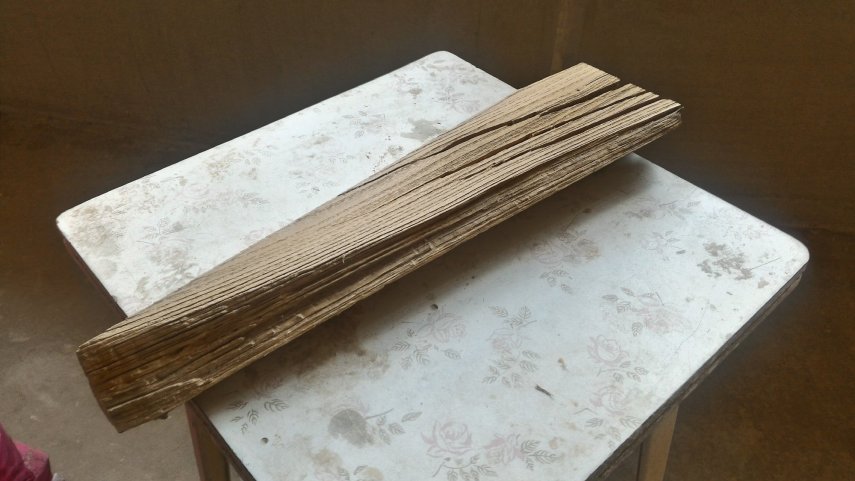

@Sano ты не представляешь сколько красивых дров летят в печку, каждое - произведение искусства, хоть на полочку ставь. но я тоже не поняла, что это.
а трещины настоящие или искусственные? они же не по слоям. поэтому выглядит странно
кстати очень красивая и твердая древесина у сухостоя яблони, самая красивая из виденых
Дрова так называемые, это наша беда,  сжигают дуб, бук, и т.д.
Трещины естественные, в естестве вся соль , я лишь удалил грязь и гниль, так нужно для проекта.
Яблоня,  редкая древесина, имеется ввиду не обрезки веток, а так чтобы доску можно было выпилить
Как-то на заводе: приходила медь из... Бразилии что ли. Так там были ящики и прокладки из красного дерева. ;)
4 часа назад, Sano сказал:
И противная к тому же. Сухая доска может лопнуть в нескольких местах в любой момент.
