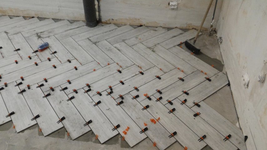

Елочка,  гори )) Вот захотели укладку плитки елочкой, даже не смущает что на подрезку может много плитки уйти на выброс, помещение все таки большое и неправильной формы. Свп применил так как такая плитка в основном горбатая, и эта не исключение. Так хоть свпшки немного поддерживают и не дают краям сильно проваливатся.
P_20181220_191434.thumb.jpg.85eeb7482a5fe93c384f2bee62d66c01.jpgP_20181220_191431.thumb.jpg.312a2b00f0396e52e714b7418678dbb6.jpg

Или просто без всего, даже крестики не нужны :) Правда и плитка такая что крестики особо не помогут, поэтому глазомер и никаких гвоздей.
Старую плитку снял почти чистой, почистил поверхность чашкой, всё хорошенько обеспылил и обратно уложил.
Под НГ разгрузили 2.5 тонны такой плитки. Только цвет другой и размер 120х20.  Укладка будет не ёлкой, а косой палубой. Надежды наши оправдались. Чудо не произошло. Как и положено таким "доскам", вся плитка выгнута, как рессора. :(
Ждет нас и 1200х200 и снова елочка.
Что хочу сказать, бери свп, они хоть как то компенсируют кривизну

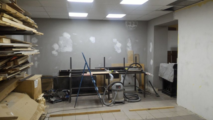

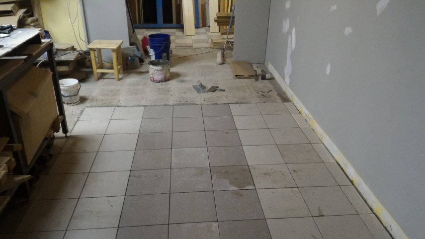

Продолжаю ремонт мастерской,  тесно, неудобно,  много всякой логистики, туда сюда разместить.
Но дело нужное, становится светлее и чище.

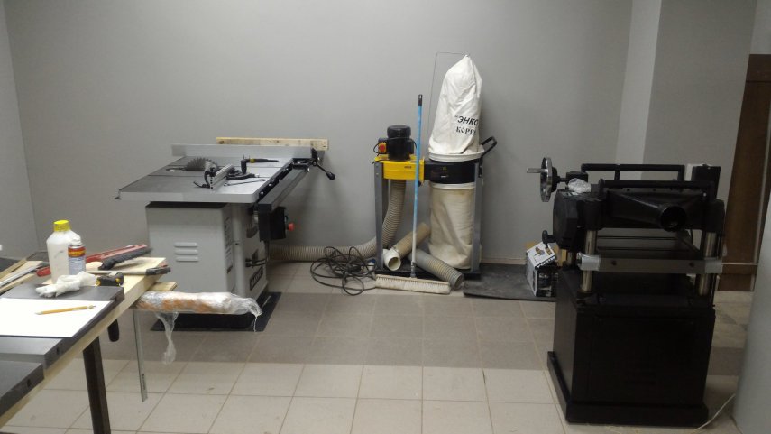

Пуско наладочные работы P_20190116_145011.thumb.jpg.2559f05fbe15fb0a13142142e11190e5.jpg
Рейсмус на 400мм.

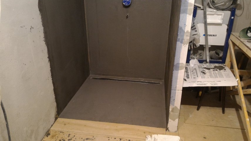

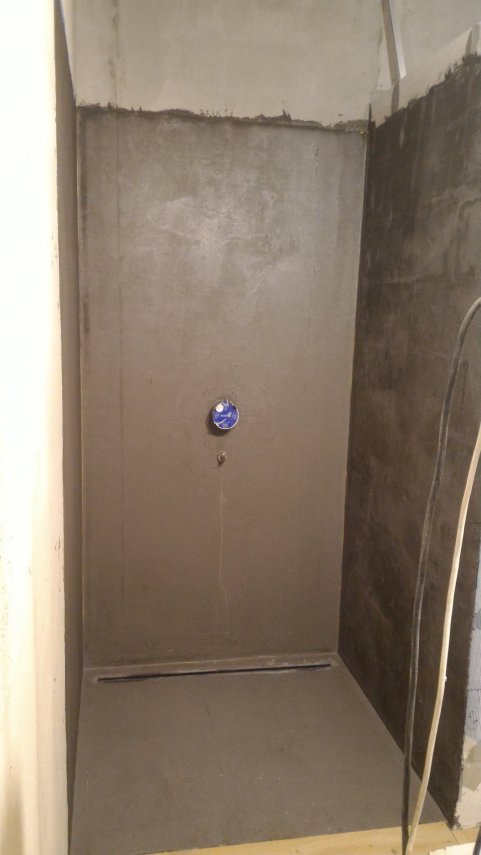

Гидроизоляция душевой кабины, банты ленты, всё как положено
P_20190130_184943.thumb.jpg.aa757a4f8507b5ec2c3364eb945ce520.jpgP_20190130_141519.thumb.jpg.5d1dce1d273820ce6bf236f9297e7da1.jpgP_20190130_184958.thumb.jpg.fbd58b1deda9b25612c42bdafb07d195.jpg
