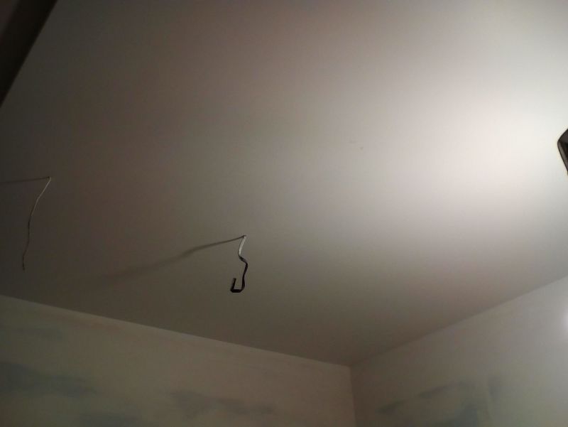

Вроде всех мух пылесосом убрал, эта откуда то вывернулась

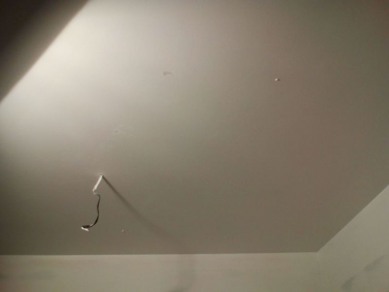

Вообще с этой мухой обошлось, высохло, почистил, слега поролоновой губочкой краской потыкал и всё, не заметно.

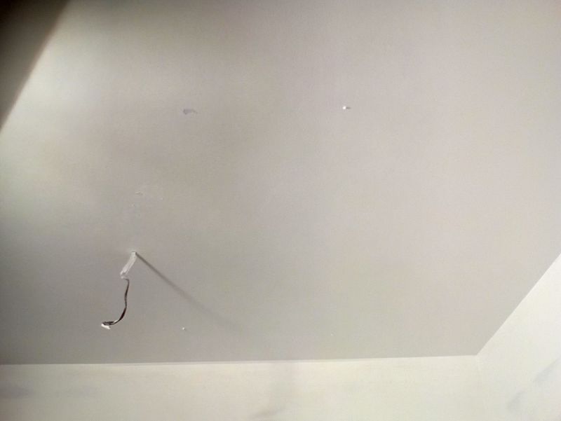

Гораздо больший геморой я подловил на втором потолке. Жопа нарисовалась в воскресенье, а сегодня четверг, и до сих пор ещё не исправил
С виду не много, но это вершина айсберга

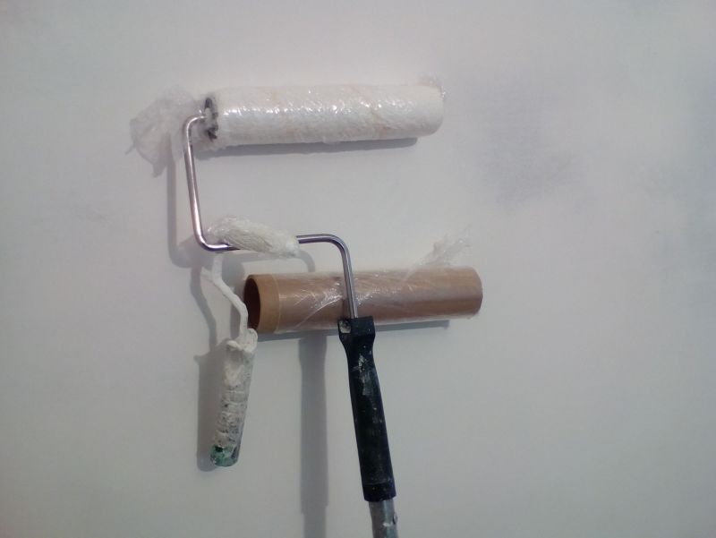

Перерыв в покрасочных делах, пока слой сохнет, нужно чтобы инструмент не засох, мыть его долго, лучше взять стрейч пленку и замотать валики, кисточки, и прочие принадлежности.
Несколько часов они продержатся пока не начнут засыхать

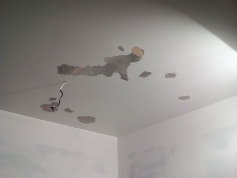

Жопа нарисовалась в воскресенье, а сегодня четверг, и до сих пор ещё не исправил С виду не много, но это вершина айсберга
это краска  отвалилась ? к валику прилипла или сама упала ?

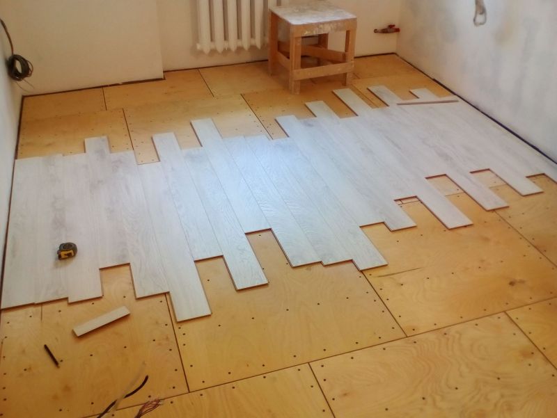

Пришлось разложить ламинат на всю ширину. Дело хитрожопое, думал что влезу от стены до стены целыми досками, ан нет, не хватает сантима, даже плинтус не поможет, чтобы щель прикрыть.
Поэтому придется первый ряд вдоль, да так чтобы вставка в конце было не уже 4см, как по инструкции

Это точно опа. Как в таких случаях исправляешь?
Традиционно :)
Сейчас поясню что произошло и как исправил
Всё дело в спешке, как обычно начинаешь торопится сразу появляются косяки.
Этот потолок бы закатан первым слоем и я не дав как следует ему высохнуть, а первый слой самый важный, именно от него финишная шпаклевка раскисает. Поэтому нужно катать энергично и не возвращатся к уже покрашенному, и что важно как следует просушить. Так вот я подумал что можно начал катать второй слой, краска которого к слову была сильно разбавлена водой.
Первый слой не высох и он стал отслаиваться за валиком.
Внешне первые дефекты не так страшны

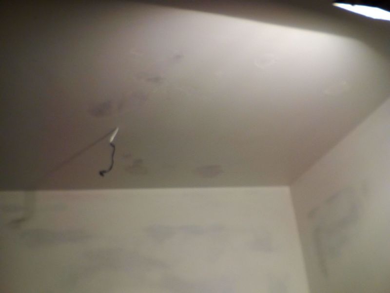

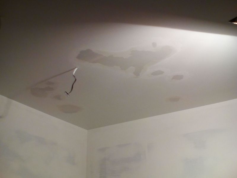

Но как говорил выше это вершина айсберга и после первой зачистки стало ещё хуже
Затем я почистил так что всё что отслоилось удалил а также смыл финишную шпаклевку, т.к. собирался наносить другую,. Был боларс супер финиш и его не осталось, пришлось применить ротбанд пасту. Поэтому старую финишку смыл губкой
Затем пошел процесс шпаклевания, два слоя с просушкой каждого
Затем шлифовка и третий слой, и снова шлифовка, обеспыливание
Затем полная перекраска всего потолка на 3 раза и тут уж я не торопился со слоями и давал каждому подсохнуть.
В результате все это сииьно растянулось по времени и в итоге всё стало нормально
Это всё от грунтования разбавленной краской. У меня один такой попадос был. Давно. После того никаких красок в качестве грунтовки. Только полноценная проникающая грунтовка.
@Sano, понятно :)  А я подумал это ты мух сдирал после финишной покраски)
@FugenFührer, просто торопиться не надо. А как просохнет, так и красить.
От того что не просушил, а грунтовкой также можно уничтожить поверхность
Да при чём тут спешка, если под краской раскисающая рыхлядь?  Подготовка под покраску и покраска должны быть такими, чтобы, если кому доведётся счищать эту краску, они проклинали тебя страшными словами. Примерно как я проклинаю тех, кто обои на бустилат клеил. :)
Не вижу необходимости в такой мощной грунтовке. Мне вообше не нравится стеклянная поверхность после грунта, валик скользит, краска смазывается

Весь смысл в том что при укладке ламината и пр. в типичной комнате рулетка как таковая вообще не нужна, все делается путем замера что называется по месту, подставил чиркнкл карандашом отпилил, только дистанционную подкладку нужно не забывать подкладывать.
Все прекрасно размечается хоть вдоль хоть поперек досок.
Самое трудное это узнать насколько подпилить первый ряд, чтобы последний был не в узкую полоску.
Но и тут можно просто расложить доски как на фото чтобы наглядно было видно.
Разумеется рулетку никто не отменяет, но если можно без неё, то лучше её отложить в сторону.
Времени меньше на разметку будет уходить, с рулеткой ведь как сделал замер, затем перенес на доску, а то пока перемещался к доске вообще забыл что намерял :D

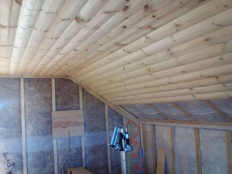

Погнали делать блокхаус, если бы не пневматика было бы грустно, такие бревна это не хиленькая вагонка, выворачивает так что вдвоем приходится выжимать.
И вот как тут держать гвоздь или саморез и заколачивать закручивать.
А тут пистики, пиф паф и готово, можно раслабится :)
Саш, ты что? Рулетка же есть. Время только тратишь и замочки мучаешь. Ай-ай-ай. Феникс поругает ведь.
Идем дальше. На видосе "Разметка ламината без рулетки" делаешь одно бессмысленное действие - отмечаешь рез, потом идешь к лобзику и снова отмечаешь рез уже угольником. Угольник положи у ламината и сразу отмечаем им, а не делай метки карандашом.
Ух ругаться буду.
Почему табуретка ни чем не накрыта? Лицевой стороной вниз ведь пилим. Перед работой табуретку обязательно обернуть либо остатками подложки, либо картоном от упаковок ламината.
Дешевый ламинат царапины набирает только в путь.
Первый и последний ряд должны быть одинаковой ширины. Укладываем как плитку.
При укладке она действительно редко нужна. Но замерять последний ряд все-таки надо с ней.
Мужики, еще раз, по возможности избегайте пробной сборки досок. Это убивает замки, даже если внешне они не изменились
Вывернет со временем. На шпильки и гвозди бесполезно. Не держат. Особенно если не отапливаемое
Если одному, то клиньями подтягивать.
