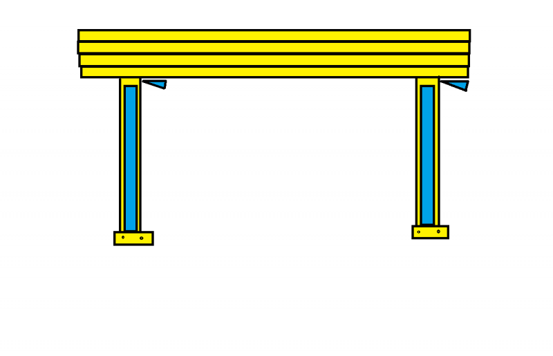

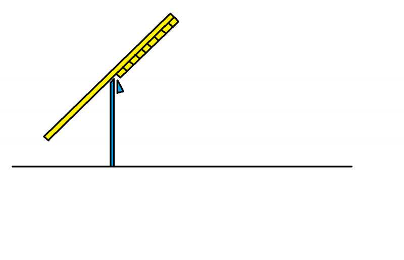

Мы прикручивали бы дощечку в самом низу, где будет последний ряд (рисунок 1). Потом берешь палку (какую-нибудь ненужную доску, черенок и пр.), отрезаешь нужной длины (от дощечки до блок-хауса за вычетом клина) и упираешь в прикрученную дощечку. А потом уже ставишь клин между черенком и блок-хаусом и подтягиваешь. По мере опускания рядов черенок-упор просто укорачиваешь и все.
Вместо черенка (обозначен голубым цветом) можно использовать любую доску или палку с регулировкой по высоте (телескоп, на резьбе и т.д.)
Когда монтируешь скат у крыши, палку можно и в пол упирать (рисунок 2)
Только один конец у упора надо сделать со скосом, а противоположный постепенно по мере продвижения укорачиваешь.
Нет Дим твой вариант не подходит, он хорош и рабочий, но не лучше и не быстрее.
Да и к тому же каждый раз укорачивать синию доску, снимать размер, пилить и прикручивать край, ибо подбивая клин она начнет сдвигатся. Это всё дольше чем вкрутить два самореза.
Да и где я тебе столько досок найду, у меня там плоскостей много :)
Ну не придумывай. Какой размер снимать?)) Его снять один раз. Или у тебя блок-хаус весь разной ширины?)) Да и край я не прикручиваю, просто рукой доску держишь и клин вбиваешь. Не было проблем с этим как-то.
А если изготовить выдвижную штангу на резьбе, так вообще проблем нет. У тебя же штанга для уровня есть, у нее высота регулироваться должна.

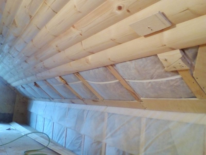

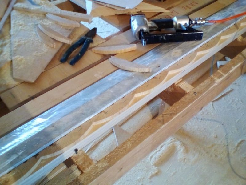

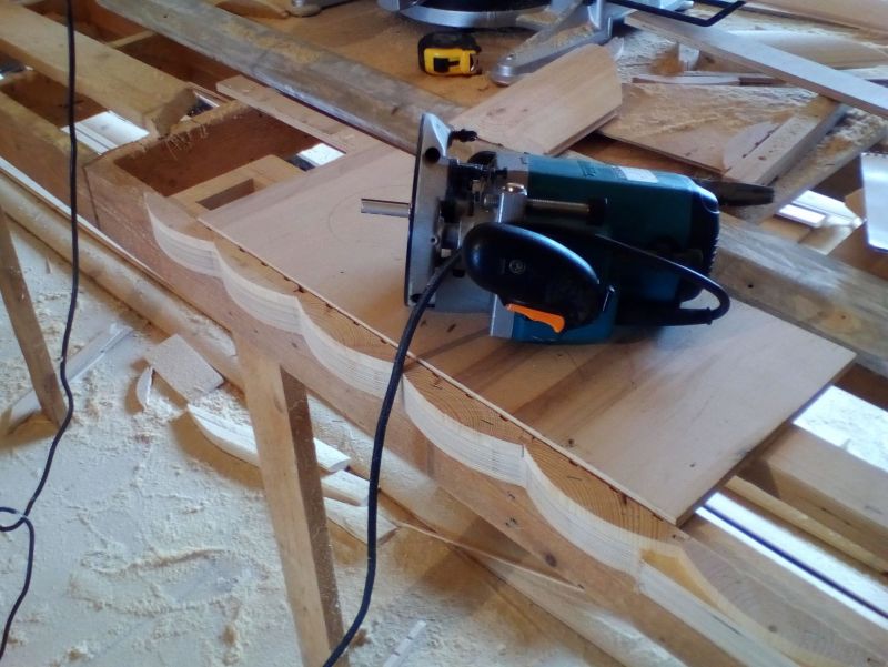

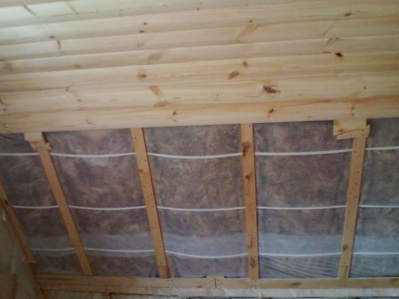

Работа с блокхаусом, пока шла однообразная рутина, сейчас начинается самое интересное.

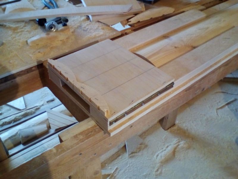

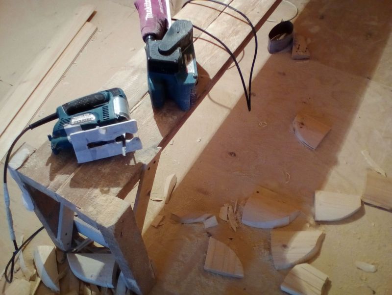

Изготовляем различные шаблоны
post-2-0-51986600-1472207768_thumb.jpgpost-2-0-49709700-1472207753_thumb.jpgpost-2-0-71441000-1472207729_thumb.jpg

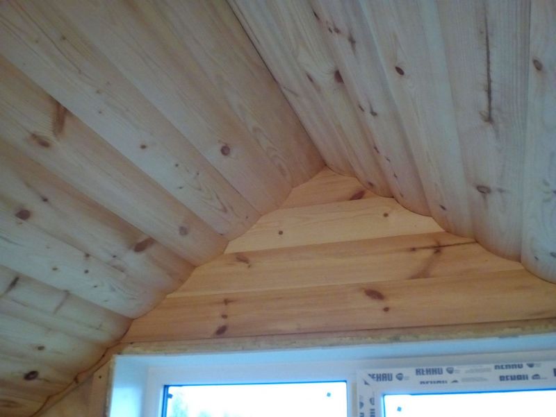

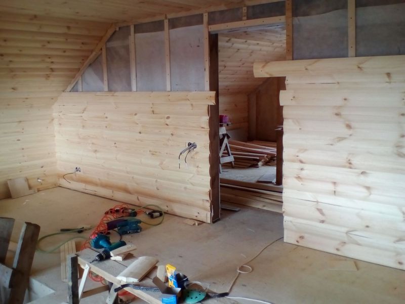

Продолжаем продолжать

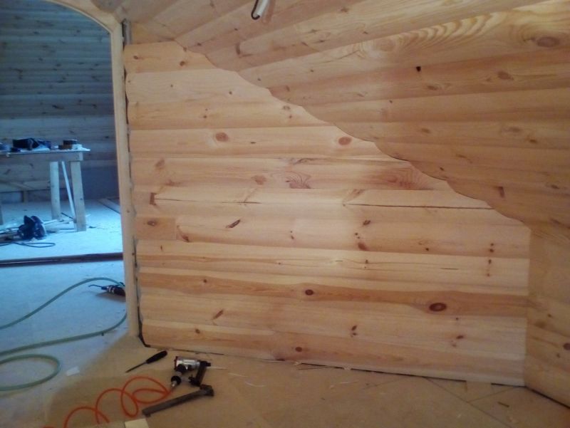

Самое интересное идет, подгонка стыковка в углах, ряд спец мер помогает облегчить эту нудную подгонку

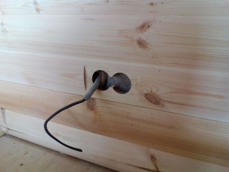

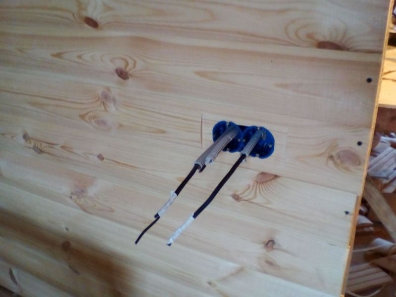

Также пытаемся сделать красиво места установки розеток и выкл
post-2-0-00230000-1472820504_thumb.jpgpost-2-0-08757600-1472820531_thumb.jpgpost-2-0-10236000-1472820388_thumb.jpg

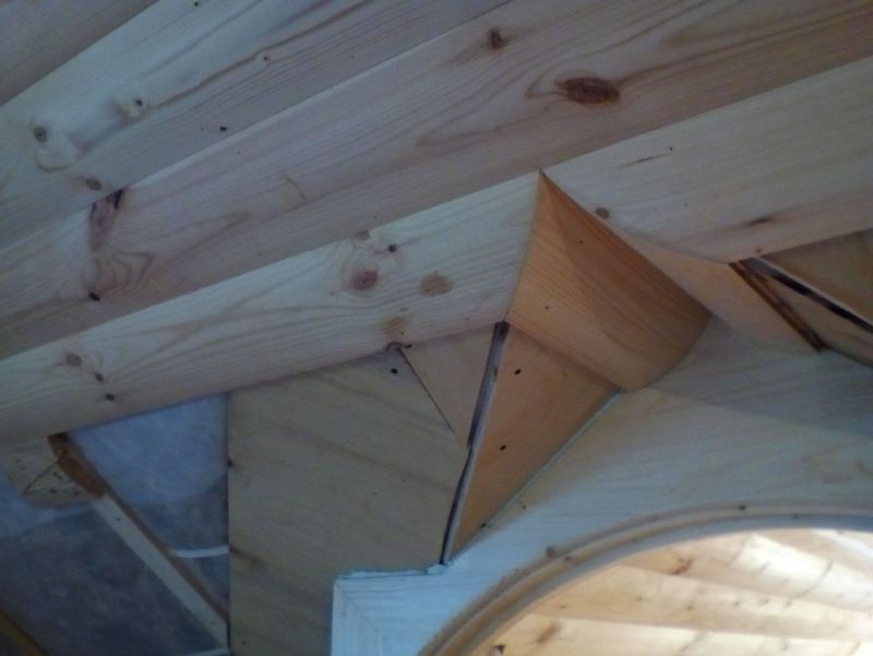

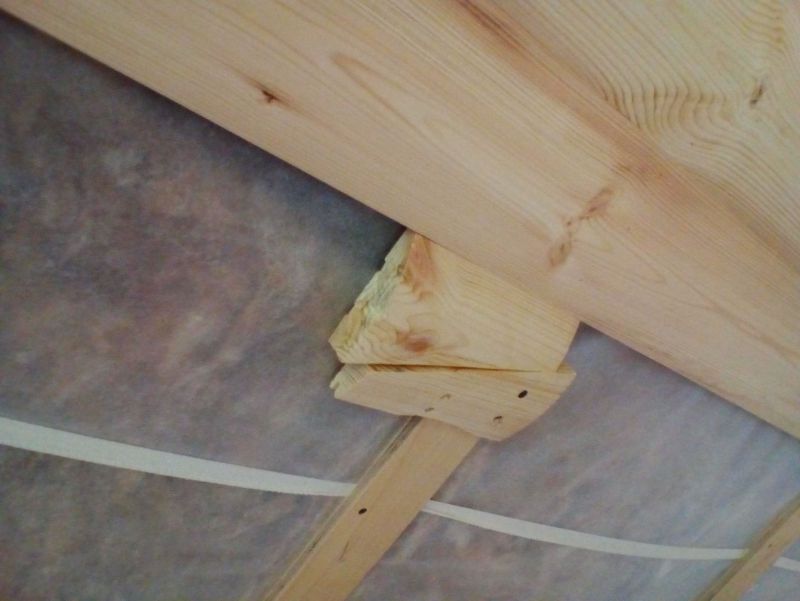

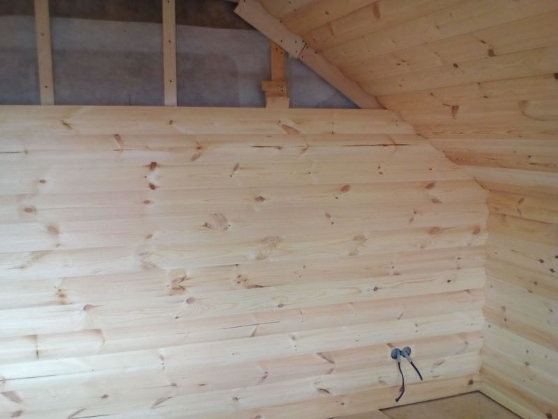

Каждый день блокхаус, ровные доски повыбирали, приходится раскривушки подгонять,количество клиньев и гвоздей зашкаливает, только бы все удержалось :)
post-2-0-45882000-1473341235_thumb.jpgpost-2-0-98950900-1473341277_thumb.jpgpost-2-0-76473300-1473341306_thumb.jpgpost-2-0-49315300-1473341353_thumb.jpg

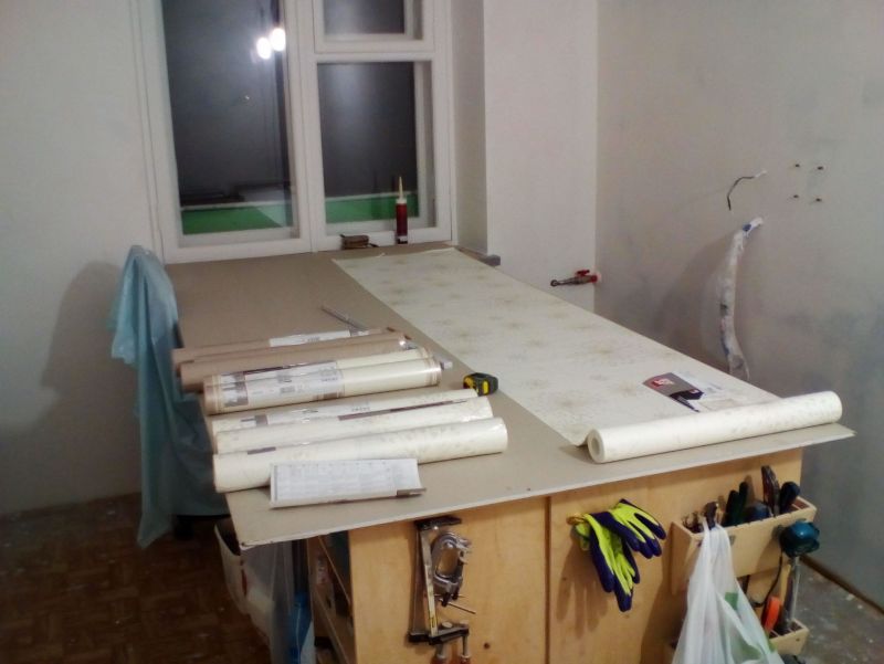

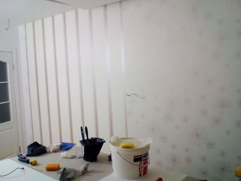

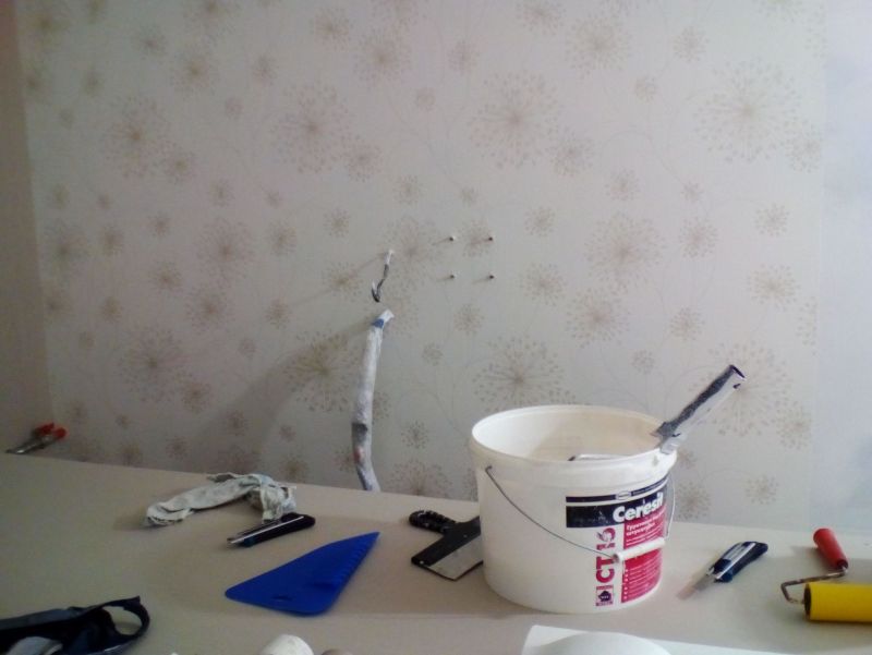

Готовлюсь к обоям
Хотя и есть обойный стол, но все таки лист гипсокартона уложенный на подоконник и рабочий стол как и прежде выручает.

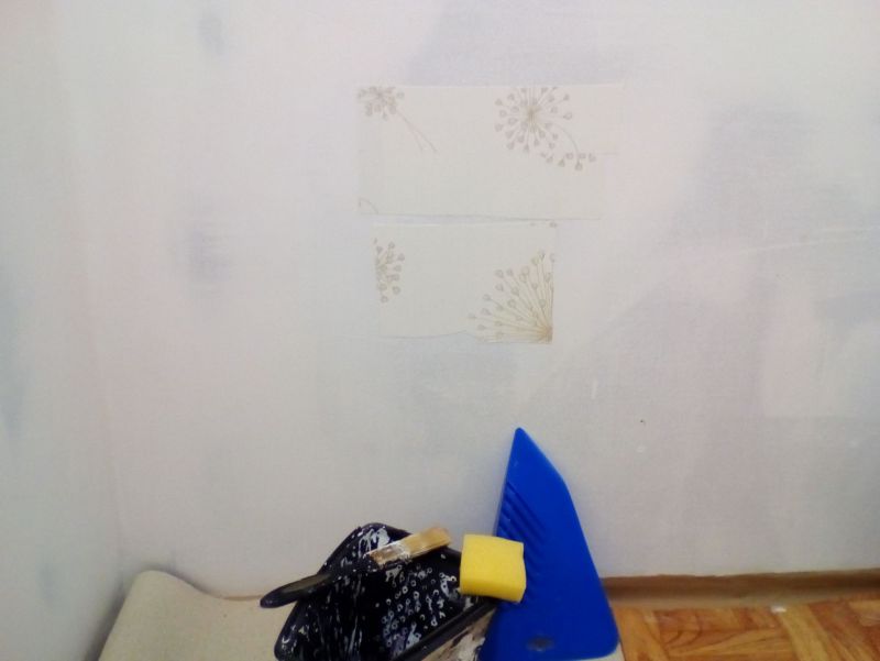

Также по возможности стараюсь пробно приклеить кусочки обоев, чтобы посмотреть как стыкуются, как приклеиваются, а также насколько деликатно надо обходится и возможность без последствия удалять пятнышки клея.

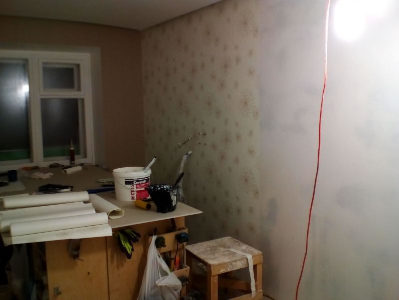

Долгий долгий вечер, переходящий в ночь
Не приветствую такой режим работы, но делать нужно
Интересно то что камера не может сфокусироваться на рисунке
Ещё один долгий вечер :) можно идти спать
Между плохо освещенным рисунком и камерой находится яркий источник света. Он и забивает автоматику камеры.

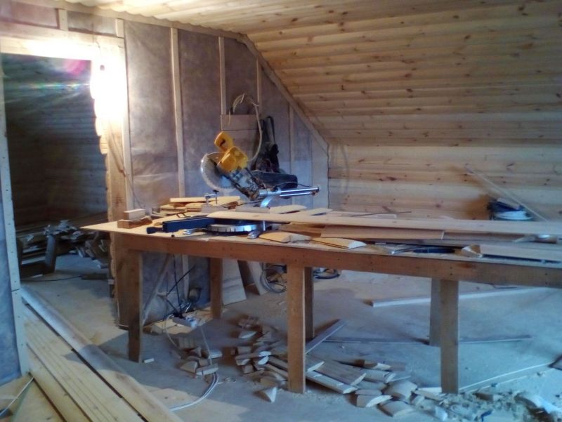

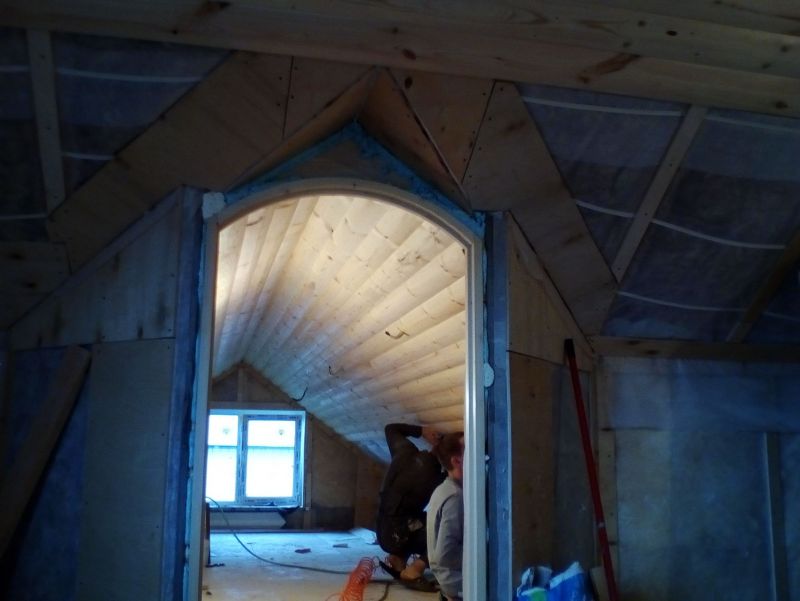

Веселенькая тема, площадей закрытых ноль, работы неразгибаясь
Углы,стыковка,примыкания, вся работа проделывается на катке ленточника, жужит не переставая
post-2-0-42878500-1473946913_thumb.jpgpost-2-0-73699700-1473946942_thumb.jpgpost-2-0-51469100-1473946968_thumb.jpgpost-2-0-12259100-1473946994_thumb.jpg
