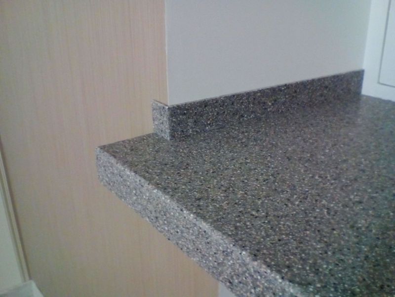

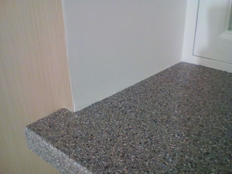

На фотках два варианта, первый конечно можно было и почище сделать, но мне этого изначально не нужно было
Второй вариант который я стараюсь почаще воплощать в жизнь, хотя не всегда и не везде возможно.
Первый вариант будет красивым недолго, пока грязью не покроется стык, а он рано или поздно покроется
Второй же вариант будет чистым очень, достаточно, прилично долго , сколько бы раз не обтирали подокосик от пыли.
Сама суть позаимствована от кухонных столешниц, там такой плинтус в порядке вещей, вот иина окнах неплохо было бы неким стандартом :)

линтус буду приклеивать поэтому обойчики там лишние,
Саша, а  внизу стены разве нет шпаклевки ?  Или клей к ней  хорошо держит ?
Это плинтус из акрилового камня ?
В РК которые сделаны хорошо также думаю долго ползать не нужно, но правила гласят нужен свободный доступ, а у меня там на будущее будет продолжение, я РК по возможности как можно меньше ставлю , предпочитаю в подрозетниках все делать
Клей к грунтованной шпаклевке держит на ура , к фюгену так точно хорошо, финишные слабые , может и расслоить
Да, камень акрил, из него же сделан подоконник, сам сделал, потом из остатков нарезал полосок

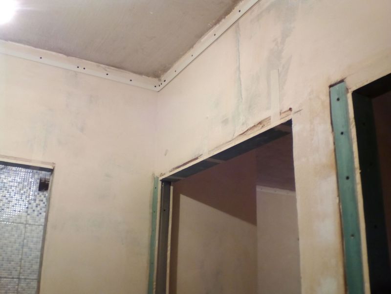

Подготавливаем дверные проемы, очередной шедевр от строяков, они почему то считают, что наличник у дверей должен быть в виде буквы Г, от слова гуано
Пришлось расширять проемы , отпилить от пазрогребня, а с другой стороны наростить, да и по высоте отрегулировать приклеив полоски гкл на фюген. Теперь будут полноценные наличники , обрамлять двери в виде П , от слова прекрасно

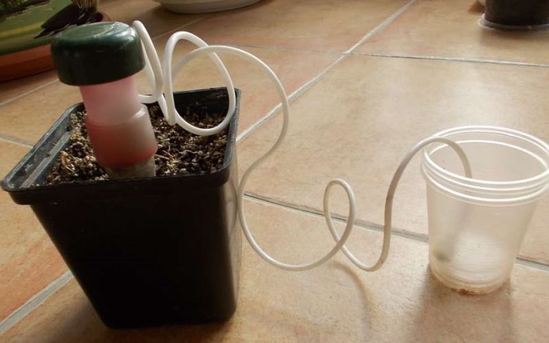

Поливалка для цветов
Сано, покажи свою поливалку.
У меня ящики за окном страдают от нечастого полива - ищу удобную конструкцию.
Думаю варианты - полив сверху или внутрь горшка. Горшков 3 штуки, потому нужно общее решение.
Хочется залить баллон на неделю и всё это время не беспокоится.
Памперсы на дно под смесь ;) Или гранулы для этого дела.
Внизу в горшке ниже перелива керамзит лежит.
Пока идея иметь скажем 15-20-литровую бутыль (на 3 дня хватает 3 литров на горшок). Оттуда как у Сано скрытыми трубками развести по горшкам и дозированно сливать.
Поделись @Manul, как сделать капельное орошение в таком случае.
ПыСы Если сообщений оффтоп наплодится, можно сюда перенести https://homemasters.ru/forums/topic...ov/?p=307463
Да там показывать не чего, шланг и емкость на том конце от трубы с отверстиями
Никакого автополива, хотя сделать надо бы, а то практически каждый день надо поливать
Дренаж сделан и на дне керамзит уложен, как мне кажется если без дренажа закупорить дно то получится болото и сгниет все, за то поливать часто не нужно :)

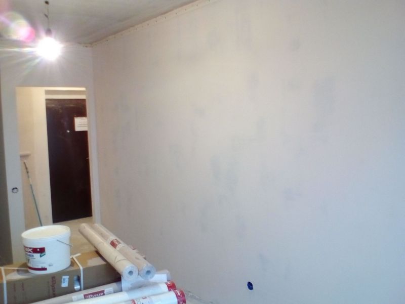

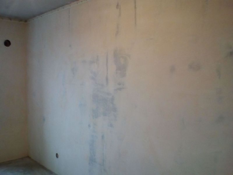

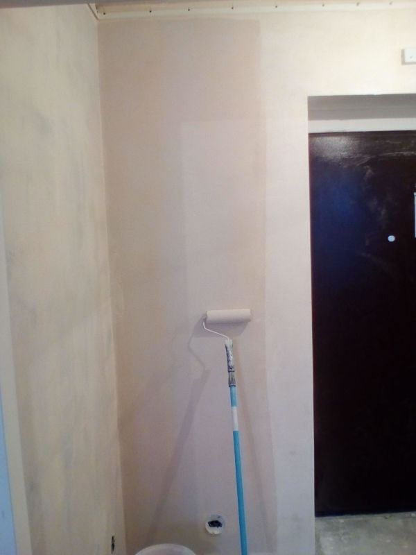

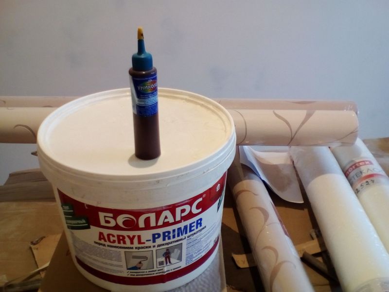

Перед обоями использую грунт краску, хорошо сглаживает пятнистость поверхности, нету контрастных темных пятен, которые могут просвечивать через тонкие обои
До
После
Также такой грунт можно коллеровать, закатывать стены в тако же тон как и основной у самих обоев, что актуально для темных обоев
В общем грунт 3 в 1 , за один мах, грунтуем, выравниваем пятнистость, делаем нужный фон
Из особенностей боларс не самый укрывистый грунт, приходится дополнительно проходить по самым контрастным пятнам, но когдп нету ничего получше и такой подойдет
Верно, так сделай перелив см 3 от дна, или просто дырки в дне.
А цель-то какая: меньше лазить за окно (ёмкость внутри. налил - всё утекло наружу) или поддерживать определённый уровень воды в горшке (как в автопоилке в животных)?
Отверстия в дне сделаны заранее
Цель меньше лазить в окна, у меня окна надо четыре створки открывать :) да и подоконник должен быть пустой
У меня не прикопать бутылку, мелко да и ящик длинный
В принципе, любую емкость можно поставить в удобном месте, а подвести мед. капельницами. По такому принципу у Гардены система сделана.
Или такая хренотень:
Везде один принцип: грунт, высыхая, подтягивает необходимую влагу из емкости.
