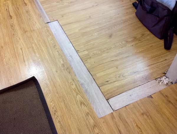

Что можно сделать с дырой в полу после срезание стены
Красиво, если не перестилать, не будет. У вас же там, кроме дыр от стен ещё порожные планки. Ну и часть пола всё равно перестилать или плоскость пола восстановите и  коврик сверху положите.
Ну, я думала, что можно, например, перестелить ЧАСТЬ пола, до порожка вот этого. Типа, керамическую плитку положить вместо ламината на этом месте - обозначить прихожую таким образом. Будет красиво? И тёплый пол под плитку сделать - всегда мечтала, чтоб обувь сама по себе в прихожей сохла)).
А плоскость пола восстановить - это что конкретно надо сделать, скажите, пожалуйста.
У вас ламинат постелен в двух направлениях и поэтому место его стыковки, по любому придётся как то закрывать, той же порожной планкой.
Делать плитку в одном помещении обойдётся тоже не дёшево. если говорить о коврике, то в плоскость пол можно сделать постелив (вклеив) в места дыр, такого же по толщине ламината, ну а сверху бросить шкуру белого медведя например :)
С плиткой проблематично будет, там же основание, я так понял, деревянное, к нему проблемно плитку крепить. Может виниловую плитку или линолеум постелить
Если пеной заливать, то она "уйдёт" под перекрытие, если брусом заложить, то его пристрелить надо к бетону, да?
Если стелить виниловую плитку или линолеум, то можно это сделать прямо на ламинат, правильно я понимаю? А тогда же будет перепад высоты со старым полом. Как заделать границы плитки и ламината?
Если стелить линоль прямо на ламинат, то конечно будет перепад в толщину линолеума со старым полом

Желательно бы больше информации по полу. Из чего пирог пола состоит, начиная с перекрытия или что там у вас.
Ну и хорошо бы план этих помещений или фото с какой то точки повыше, чтобы большую площадь захватило.
Ну и где у вас что? Какой кусок пола гостиная, а какой прихожая?
