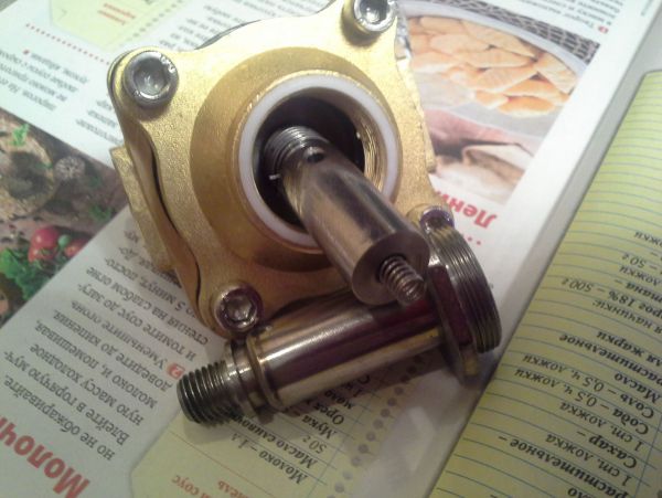

Причину установил, неисправность устранена, клапан работает как ему и положено.
Ну, если вариантов больше нет, то конечно расскажу. Посоветовал поменять вот эту штучку, что на фото. Поменяли, клапан заработал. post-103315-0-48949300-1465733196_thumb.jpg
Получается, что причина в намагничивании материла, из которого сделана эта самая штучка. Такое может быть?
А кто его знает, из чего сделан этот шток :noddle:
Попробуйте кончиком тонкой плоской отвертки, если намагничен, то булет "прилипать" ;)
И не коробка вовсе, просто есть еще несколько новых. Просто поменяли местами, с одного на другой, оба клапана стали работать. Правда теперь не знаю, на долго ли?
Вроде нержавейка, вот только какого она качества, только китайцы знают. А опробование никчему не привело, все нормально в этом плане.

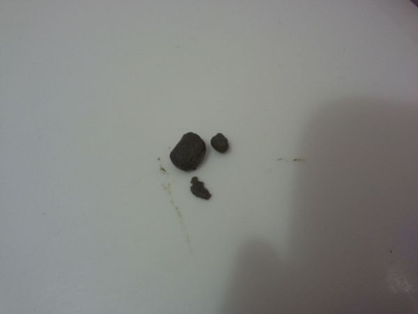

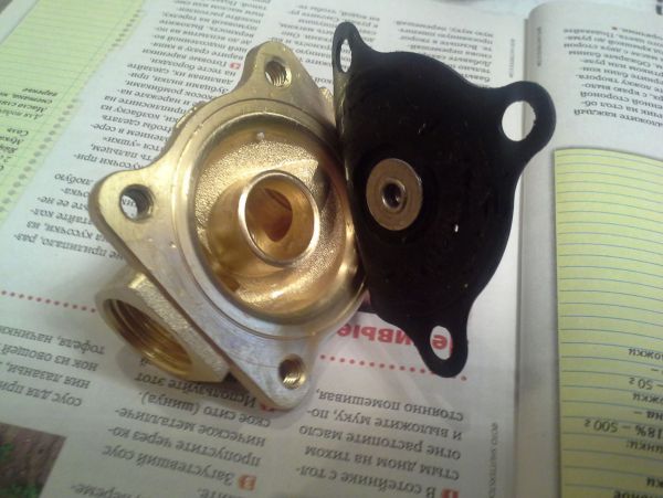

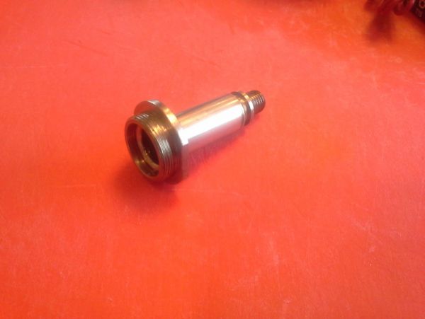

Возможно нужно было создать новую тему, но я подумал, что этот вопрос не стОит большого внимания. Сегодня позвонил один из клиентов, с жалобой на то, что не закрывается электромагнитный клапан, который устанавливал чуть больше года назад. Сразу подумал что причина та-же, что и у меня. Но когда приехал на место, засомневался, так как в отличии от моего случая, сердечник в клапане щелкал, то есть двигался при подаче на него напряжения. Пришлось производить вскрытие, и вот что там обнаружил.
