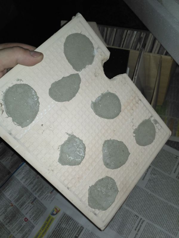

Приветствую форумчане! Такая ситуация. отпала плитка в ванной, пролежала не один год..., соответственно на задней стороне остался много-годовой засохший цемент... Отодрать его не вариант, ибо походу он стал прочнее самой плитки... На что можно понадежнее приклеить обратно? заранее благодарен !
Монтажная пена. Силикон. Дракон или любой другой контактный клей. И тыща других вариантов.
Вариантов на самом деле немало - жидкие гвозди один из самых простых. Очистить поверхность, пропылесосить, грунтануть и приклеить.
Можно ободрать как следует и положить на плиточный клей как положено, только главное место, к чему крепились пятаки, расчистить чуть поглубже, очистить, грунтануть и потом уложить плитку на клей, ориентируясь по соседним.
