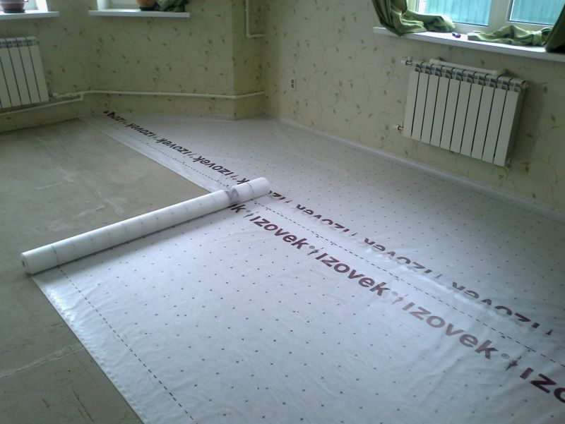

Стелить надо не гидроизоляцию, а пароизоляцию, ту, что в виде мембраны. Ее хрен просто так порвешь.

Еще раз объясняю, нужна не пленка полиэтиленовая, а пароизоляция. Она не пускает воду в газообразном состоянии из стяжки (в случае ее намокания например) в ламинат, но при этом пропускает воду в жидком состоянии в стяжку (в случае какого-либо проливания из чайника, например). А если будете использовать гидроизол, то в случае локального потопа получаете корыто с водой.

Стяжка может начать сыреть уже после полного высыхания (причин этого может быть полно, например локальный потоп). В случае с пароизоляцией, вода сквозь мембрану пройдет в стяжку, но не вернется в виде конденсата обратно в паркетную доску.

Еще раз для всех поясняю (то, о чем говорит производитель напольных покрытий). Нужна пароизоляционная пленка, которая в случае проливания пропустит воду в стяжку, но не пустит в виде пара назад в напольное покрытие. Гидроизоляция даст вам совершенно другой эффект в виде ванной полной воды под напольным покрытием. В случае с подложками из ПВХ материалов (полиэтилен, полистирол и пр.) стелить пароизоляцию бессмысленно, так сама подложка уже дает вам эффект ванны.
Еще раз объясняю, нужна не пленка полиэтиленовая, а пароизоляция. Она не пускает воду в газообразном состоянии из стяжки (в случае ее намокания например) в ламинат, но при этом пропускает воду в жидком состоянии в стяжку (в случае потопа, например). А если будете использовать гидроизол, то в случае потопа получаете корыто с водой.

Вы сами-то поняли что сказали? Где я говорил про кислород? Я говорил о том, что гидро-пленка создает корыто из воды, что и было в видео. Вода, попав под ламинат, стояла долгое время, что привело к образованию плесени. Причем здесь кислород? Про воду речь. Ее бы не было в случае с пароизоляцией, она прошла бы и все. А с гидроизоляционной пленкой булькала под ламинатом. Еще раз, пароизоляция нужна не для защиты от грибка, а для защиты от стоячей воды и испарения от стяжки (которые могут спровоцировать грибок).
