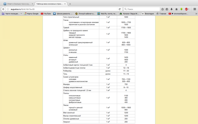

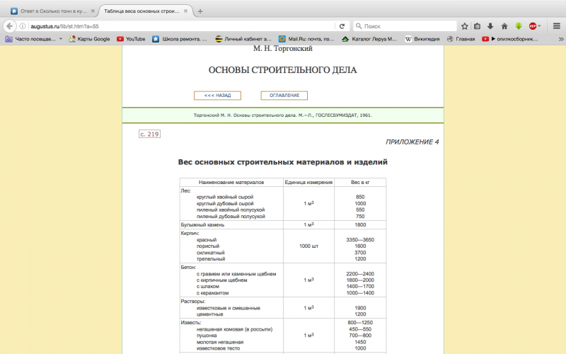

Сколько тонн в кубе песка?
С песком-то в обеих таблицах нормально, а вот с гипсом и известью явно накосячили )
