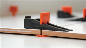

Добрый день, подскажите пожалуйста, суть вопроса такова; керамогранитная плитка размер 30 х 30 кладу на пол на стяжку. Купил систему выравнивания плитки

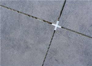

С системой все понятно, она выравнивает плитку по вертикали, плитка на одном уровне. Но эта система не дает выравнивания по шву. Плитка может смещаться. И вот как быть со швами, На глаз или по нике? она же может смещаться. Может все таки еще и кресты класть для надежности, что бы ровный шов был?

Само собой, вот и смещайте ровно в итоге чтобы получить.
СВП не отменяет и выравнивания плоскости. Единственно что она может - плавание плитки при усадке клея в процессе заморозки будет происходить синхронно (почти) с соседями.
Проще сказать, это не волшебная щука из сказки про Емелю. Работу работать всё равно придётся.
Многие серьёзные плиточники не считают необходимым применение СВП на вашем размере.
Кресты по желанию, они тоже ничего не гарантируют.

Млин, чего только не придумают. По мне так бесполезная система, работающая в идеальных условиях
Конечно для профессионалов которые живут эти и постоянно занимаются это все ненужные вещи, а вот для новичка положить у себя в квартире плитку, я думаю нужная вещь, какая то помощь, все же ровнее чем без СВП и крестов.

пробовал ради интереса эту систэму ниппель. получается сильно дольше :D  чем просто ручками. для чего она - непонятно. под гребенок клеишь - нафиг не надо, на слой (хоть это и моветон) - тем более. даже новичку не совсем понятно зачем. опять же, мешает проверять плоскость длинной палкой. вобщем, странная приблуда.
