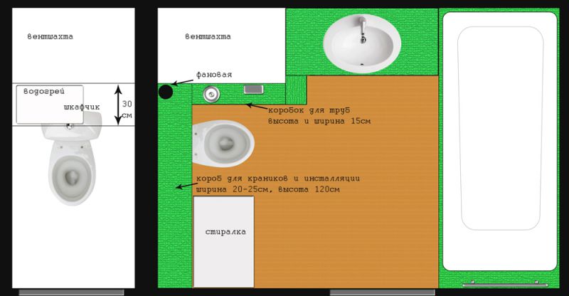

1. Совмещенный су. площадь 4,5м; отапливать под ванной и стиралкой не хочется, итого будем иметь или прямоугольник 110*150 (не отапливаем и под унитазлм (подвесной) и под раковиной (с подвесной тумбой) или более сложную фигуру, грея и под унитазом частично и под раковиной частично
2. Туалет, площадь 1.1м, отапливать думаю только свободный пол с небольшим (см 15) захватом под унитазом (обычный унитаз будет), это 0.8*0.8 примерно

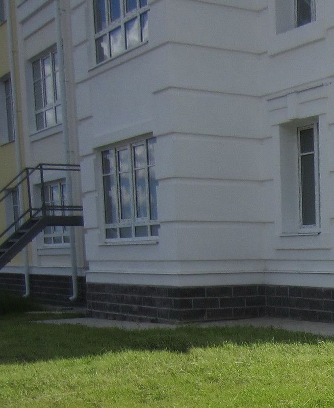

3. Балкон хитрый, фото прилагаю,
площадь 3.6*1.1, обогревать хочу 2.8*1.1, по бокам будут шкафы, другого отопления на балконе не будет, дверь в кухню планирую держать открытой, т.к люблю свежий воздух, а открывающихся окон на кухне нет, только балконная дверь. Балкон хочу теплый :)

@Sano, у нас балкон вроде.. я в первом посте прикрепляла фото

Туалет отдельно от ванны или через стену? Вы же нагревательным кабелем будете делать, почему смотрите на самый маленький мат? Мат выйдет очень дорого. Кабель у DEVI 7m, VERIA 10m минимальные в линейке длины.

@Ilun, туалет через стену, прилагаю картинку
