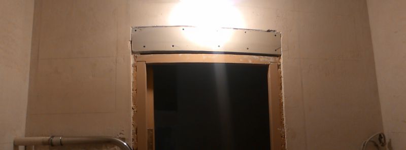

в дверном проеме куски получаются ,как их лучше обыграть ,расположить ?
и сверху тоже кусочек получается , что с ним лучше сделать ? Будет натяжной потолок, но кусочек больше ,чем ширина багета.

Не увидел размера, которое остается сверху, а также не видно размеров дверного проема, чтобы прикинуть какой вариант пойдет в данном случае.

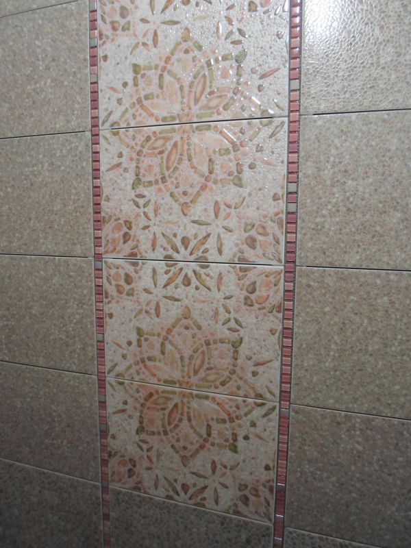

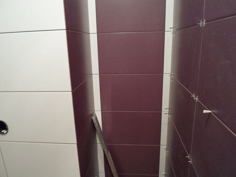

Ещё вариант - нарезать "карандашей" из плитки другого тона.
Отличный вариант ,полковник ,спасибо. О нем и не подумал,все-таки сталкиваюсь с плиткой раз в 10 лет,в прошлый раз ложил в 2004 году.
9  см сверху остается.

По стене, где "лишних" 30мм, пустить один ряд мозаики с чипом 20-25 мм. Нужна то всего одна карта.
Мозаика не нравится , а вот по длинной   стене, где 14 см остается , как  лучше обыграть  ?
