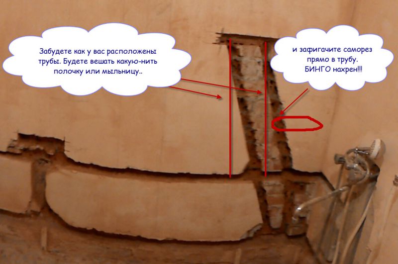

вопрос в следущем,т.к.  уголки применяться не будут ( коллекторная разводка )   получится проложить трубу в углах ( как на фото ) ,
они 90 гр.
Или нужно как то иначе продолбить стены ?

Трубы, как и проводка, укладываются строго вертикально и строго горизонтально!  :clip:

Минимальный радиус изгиба трубы производитель указывает в тех документации. Если самой трубы нет для опытов, вырезать шаблон картонный и воткнуть в штробу станет или нет.

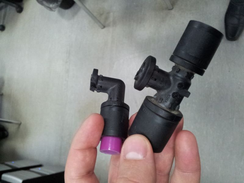

а по какой причине они лопнули стало ясно ?  Вроде  подделок на рынке нет.

я теперь делаю фотографии ,где расположено,чтобы бинго не получить. Да и не планирую я полочек там.
Угу.. Года через три продадите квартиру, и новые владельцы захотят полочку повесить..
 Так-то да, это уже не ваши проблемы, а тех, кто рассчитывал что все трубы протянуты как положено..
Ну, если человек готов повесить мыльницу прямо под смесителем, то такой человек сумеет найти неприятности, как его от этого не ограждай :)
