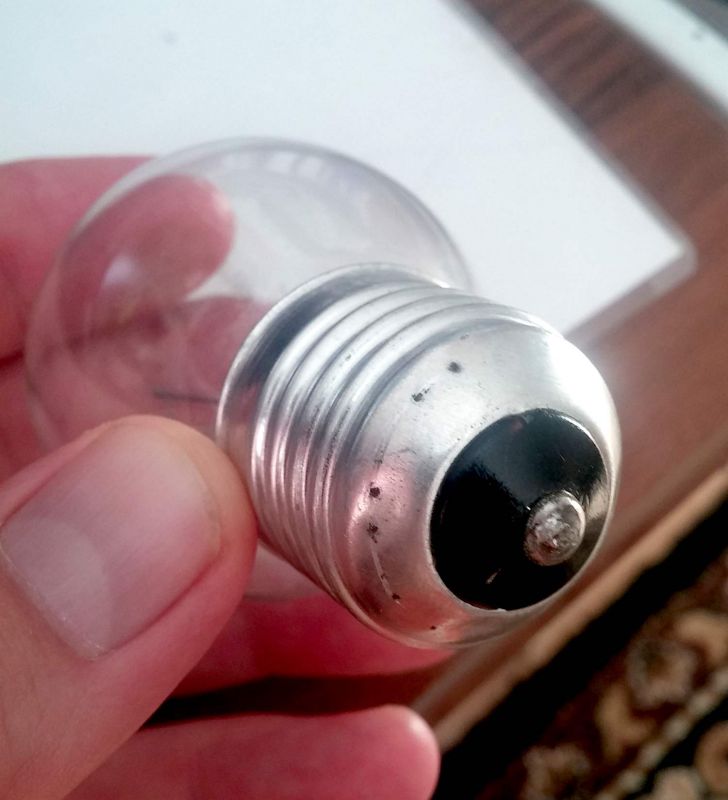

Вы сперва на лампу посмотрите, на цоколь её. Есть ли там небольшие тёмные точки, в местах подгорающего контакта...
Добавил фото цоколя, точки вроде есть, если вы о них. Что это? НО! Эта лампочка при вкручивании в настольный светильник работает отлично... Т.е. она не работает только в люстре, которая в коридоре. При этом вместе с ней перестаёт работать подсветка в выключателе.

Значит дело в патроне и цоколе лампы. Эта лампа не контачит в этом патроне, а в других контачит. Так же и другая лампа имеет чуть-чуть другую форму цоколя и контачит в этом патроне. Это всё побочные явления китайских стандартов и качества. :)
  До этого она несколько лет нормально работала В ЭТОМ патроне. Почему она перестала работать?
Ослаб лепесток в патроне,который контачит с цоколем. От этого могли появиться и черные точки на цоколе, это где подгорало.
Скорее всего просел нижний центральный лепесток.

Сравните цоколи ламп прежней и новой и всё станет понятно.
А то что лампа сколько-то работала, так это ещё повезло - пружинистость контактов у таких патронов никакая. Место контакта явно подгорало (две точки рядом - раздвоенный боковой лепесток в патроне) и лампу несколько раз перекручивали.
