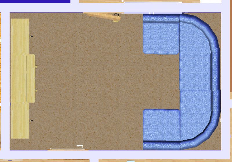

@kylan, минимализм. По стороне двери тумбочки и навесные шкафы в малом количестве, условно назовём всё вместе "стенка", а по другой стороне "П"-образный диван. Вот и всё. Изобразил схематично на скорую руку похожими элементами что были в программке.
Что мешает по стороне 91,8см поставить шкаф, за который и будет заезжать дверь?
Этот вариант не рассмтривался, т.к. идея нарастить стену с этой стороны пришла только вот вот... В принципе да, можно сделать сдвижную слева и пусть себе там висит, гораздо лучше чем вправо и посередине стены комнаты она будет.
В общем выбираю этот вариант - накладная сдвижная дверь в угол комнаты.
