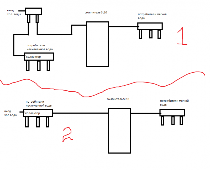

Всем добра. В процессе проектирования сантехузла возник вопрос.
После входных устройств на холодной воде (фильтр грубой очистки, редуктор/фильтр ханивелл, картридж тонкой очистки SL10) должен ставиться коллектор на потребителей. Есть задумка влепить еще SL10 с картриджем смягчения воды, но нужен он только для двухконтурного котла, посудомоечной и стиральной машин, чтобы зазря не тратить его ресурс.
Два варианта, которые мне приходят в голову:
(будет использоваться 3/4 коллектор с 1/2 выходами)
1. вход хол. воды ---> 3/4 вход коллектора
     первый 1/2 выход коллектора ---> вход другого коллектора с потребителями несмягченной воды
     второй 1/2 выход коллектора --->  вход фильтра смягчения (а его выход ---> вход коллектора с потребителями смягченной воды)
2. вход хол. воды ---> 3/4 вход коллектора
     выходы этого коллектора - потребители несмягченной воды
     3/4 выход (проходной) коллектора ---> вход фильтра смягчения (а его выход ---> вход коллектора с потребителями смягченной воды)
Как правильно сделать, чтобы сохранялась равномерность раздачи воды между потребителями смягченной и несмягченной воды?
То есть, нужен ли доп. коллектор для ветвления или "части" коллекторов можно "разносить" между промежуточными устройствами - соединять последовательно по проходным входам/выходам?
Спасибо.
чет никто не отвечает, поясню рисунком
возможно во втором варианте стоит применить фильтр с соединениями также 3/4?
склоняюсь ко второму варианту, но сомневаюсь, может они оба неправильные? тогда как лучше?

Как по мне, лучше на входе поставить тройник и от него отдельно коллектор для несмягчённой воды и отдельно коллектор через фильтр.

На картинке где красная двойка, на мой непрофессиональный взгляд, приемлемый вариант. При условии одинаковых проходных сечений.

дада, надо обязательно искать смягчающий фильтр с 3/4 штуцерами, иначе опять вся идея рубится на корню.
смягчитель в пластике - это полифосфат, его не хотелось бы, во-первых, потому что все равно нужен смягчитель для газового котла, а купаться под фосфатной водичкой не рекомендуется, а если так, то ставить еще доп. фильтры для стиралки и посудомойки как то громоздко. Вот они, потребители мягкой воды - котел (а от него все точки раздачи горячей воды), стиралка и посудомойка.
Жаль, в котле 1/2 вход, потому что же после него тоже надо будет коллектор ставить. А я не знаю, как будут влиять сужения потом на гидравлику общей системы...

Но во втором варианте этим тройником будет первый коллектор, разве нет?
Эх, ребята, где бы еще профессионала то найти? :D Тут как саперу, ошибаться нельзя... :(
разве нет?
Не совсем, но разница, действительно не принципиальна. На месте надо смотреть, как лучше разместить, чтоб удобно было.
